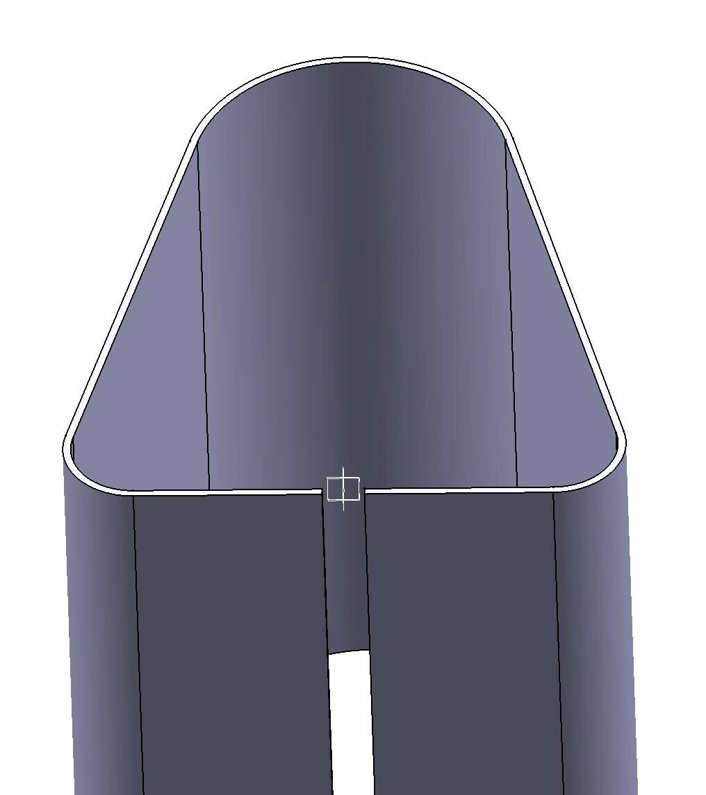

in dem Bild "ohne Biegung" seht Ihr mein Ausgangswerkstück.
An dieses Teil möchte ich gerne am oberen Ende eine kleine Biegung generieren umd das einschieben eines Dreieckskörpers zu erleichtern.

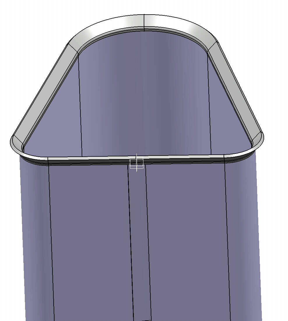

In dem Bild "mit Biegung" habe ich eine Biegung über Translation eingefügt.
Ich würde aber gerne eine Biegung aus dem vorhanden Teil erstellen.
Wenn ich nun aber Wanderkennung durchführe, entfernt Catia immer die Radien. Ich habe also nur noch die geraden Wände übrig.
Ist es möglich eine solche Biegung zu erzeugen?
Hinzu kommt, das auf der Seite in welcher der Schlitz ist keine Biegung erzeugt werden soll.
Dies bedeutet, in den Ecken muss irgendwo ein Übergang stattfinden.
Ist soetwas möglich?

Hallo Beile,
in den Eckbereichen handelt es sich nicht um eine Biegung, sondern um Aufweiten. Das wird mit CATIA wohl nur grob approximierbar sein.
- Eventuell nur die geraden Seitenwände biegen und danach den Eckbereich angenähert schließen, möglichst unter Beachtung der Materialstreckung (Volumenkonstanz).
- Denkbar wäre auch Shape Morphing, wenn die Lizenz Generative Shape Optimizer verfügbar ist.
Ob das klappt, habe ich aber nicht probiert.
