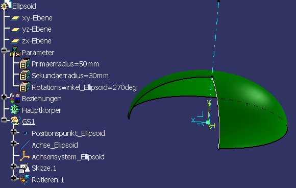

Ellipsoid.CATPart.txt
Hallo Conair,
Beispieldatei im Anhang.Endung ".txt" löschen.

Hallo Conair,
das Bild hatte ich vergessen.

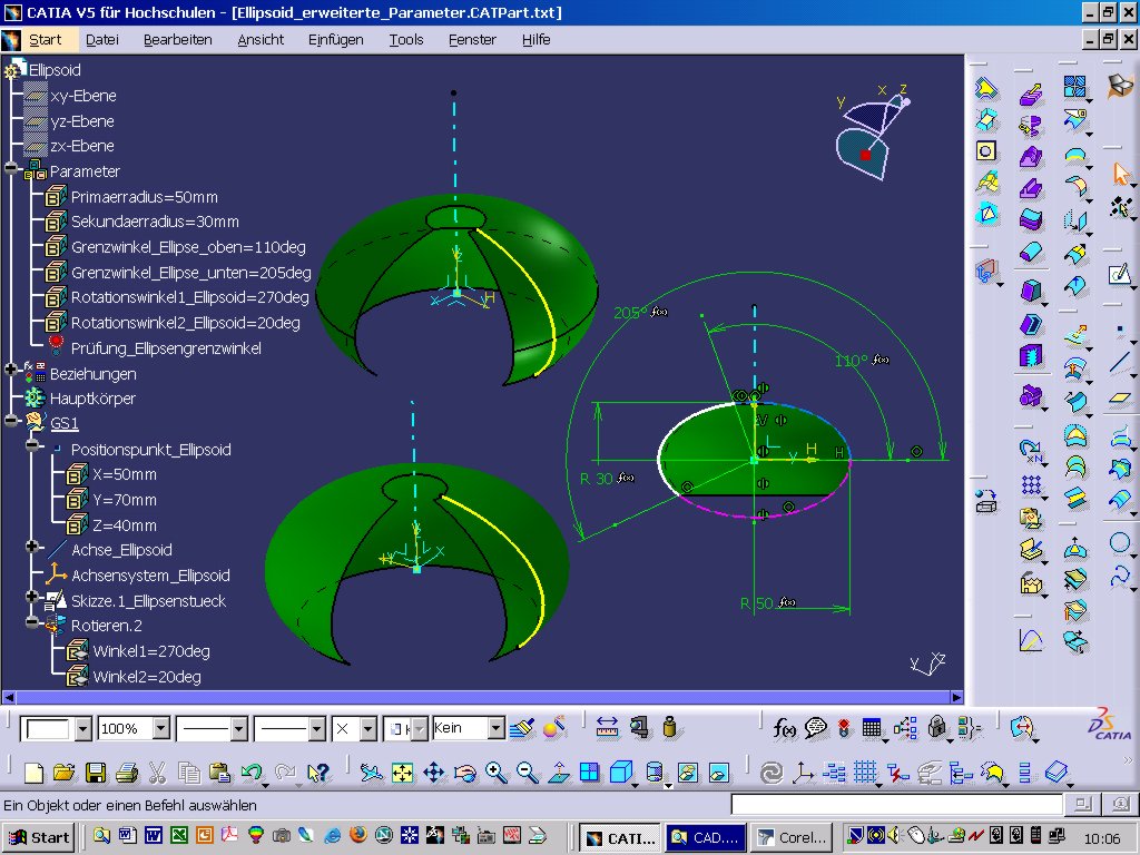

erstellt am: 11. Mai. 2007 06:27    Editieren oder löschen Sie diesen Beitrag!  <-- editieren / zitieren -->   Antwort mit Zitat in Fett Antwort mit kursivem Zitat    Unities abgeben: 1 Unity (wenig hilfreich, aber dennoch)2 Unities3 Unities4 Unities5 Unities6 Unities7 Unities8 Unities9 Unities10 Unities Nur für Conair 10 Unities + Antwort hilfreich
Ellipsoid_erweiterte_Parameter.CATPart.txt
Falls noch mehr Parameter zum Steuern des Ellipsoids benötigt werden, im Anhang eine Ergänzung. Wenn die Segmentierung des Ellipsoids vermieden werden soll, ist der Teil der Ellipsenskizze zu verwenden, der dem Trennpunkt gegenüberliegt.

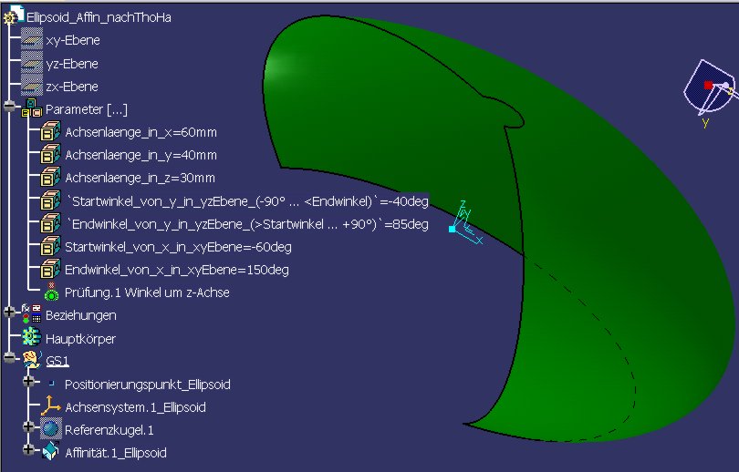

Ellipsoid_Affin_nachThoHa.CATPart.txt
Hallo Conair,
Du hast uns, ausgenommen Thomas Harmening, der eine exakte Lösung geliefert hatte, mit Deiner "halben Eierschale" auf den Holzweg geführt. Abgesehen von kleinen Fertigungstoleranzen liefern glückliche Hühner Produkte, deren Schnitte quer zur Legerichtung kreisförmig sind. Deshalb das Ellipsoid mit zwei gleichen Achslängen, das sich als Sonderfall einfach mit einer Rotationsfläche erzeugen lässt.
Ungeachtet dessen war das aber eine interessante Fragestellung.
Die Lösung von Thomas Harmening werde ich für mich selbst hinsichtlich der Begrenzungen noch etwas parametrisch aufarbeiten.
