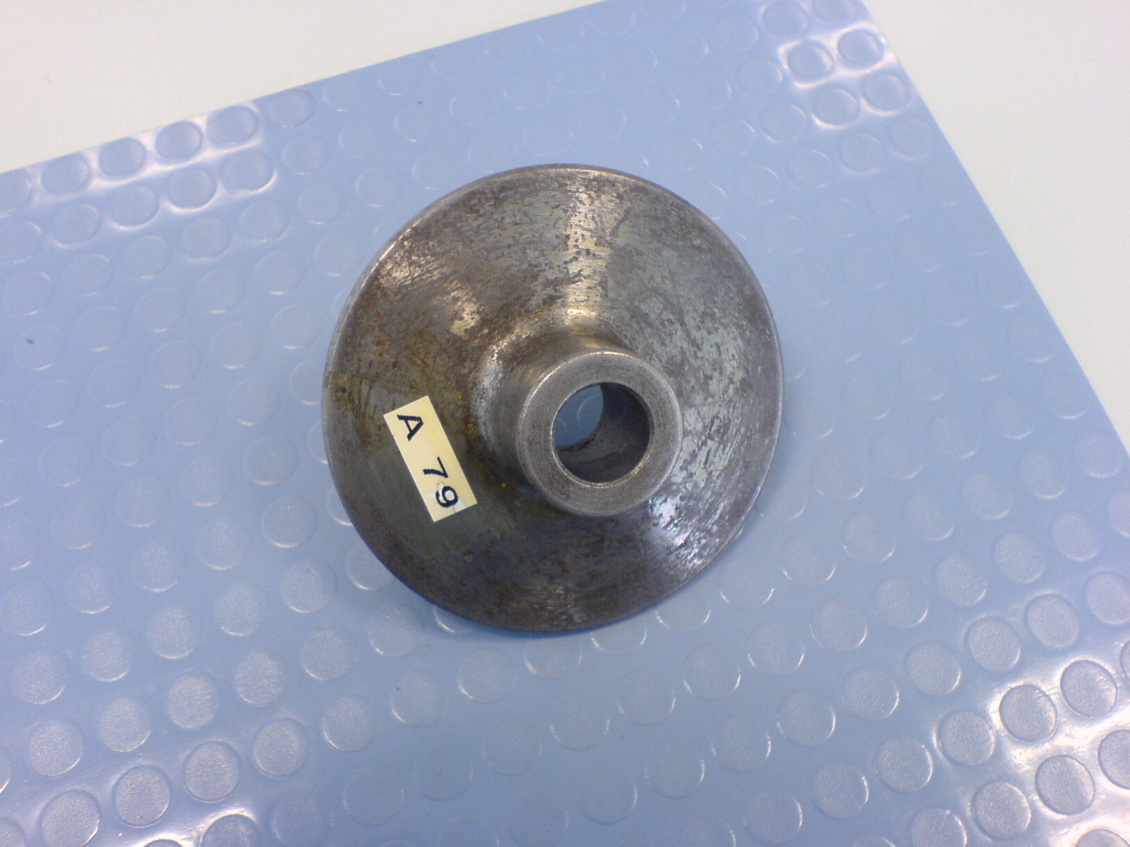

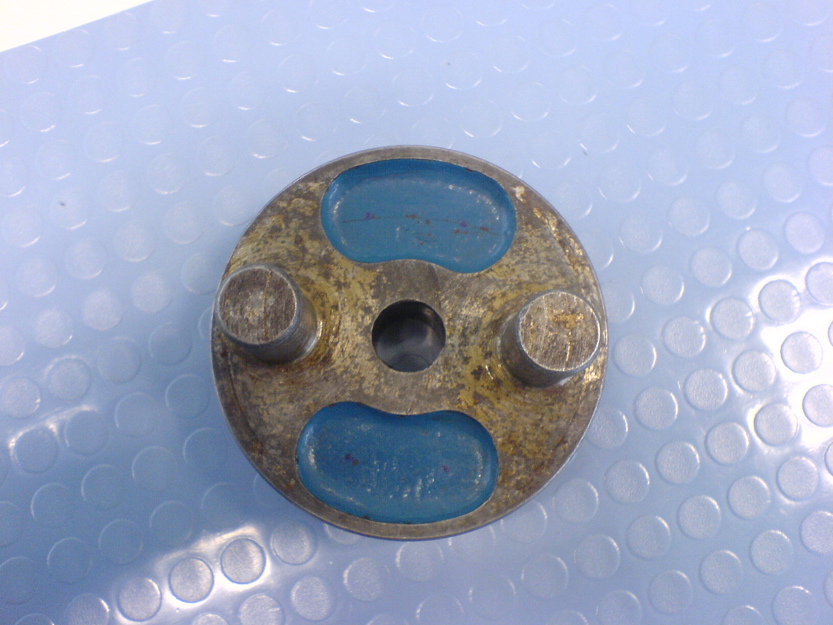

Hallo Leute.
Ich bin neu hier und habe schon das erste Problem
Für die Uni muss ich ein Bauteil, das grundsätzlich nicht schwer ist, in Catia modellieren.
Ich habe mal 2 Bilder angehängt, weil es schwer zu erklären ist, wo mein Problem liegt.
Es geht darum, wie ich die blaumarkierten Flächen modellieren kann? Bin bis jetzt noch auf keine Idee gekommen?
Danke im vorraus!!

Naja, da gibt es jetzt sehr viele Möglichkeiten jenachdem wie die vertiefung aussehen soll :-9
Fläche offsetieren, mittels Skizze die Nierenform erstellen, Sweepfläche; Offsetierte Fläche mit Sweepfläche Verrunden, das Ergebnis mit der restlichen Konstruktion spliten / trimmen
Als Solid , negative Tasche, Radius...

ich habe mittels trimmer meine gewünschten nieren gebastelt.
jetzt wollte ich taschen machen, und dann kommt immer dieser fehler:
*Das angegebene Profil enthält mehrere offene Konturen ....*
Könnt ihr mal schauen, was ich falsch gemacht habe?
Danke!!
bgrittmann
Beiträge: 12206
CATIA V5R19
erstellt am: 09. Mai. 2007 21:15    Editieren oder löschen Sie diesen Beitrag!  <-- editieren / zitieren -->   Antwort mit Zitat in Fett Antwort mit kursivem Zitat    Unities abgeben: 1 Unity (wenig hilfreich, aber dennoch)2 Unities3 Unities4 Unities5 Unities6 Unities7 Unities8 Unities9 Unities10 Unities Nur für drmasc 10 Unities + Antwort hilfreich
Die Kontur ist nicht geschlossen. Bei Trimmen ist wahrscheinlich eine Lücke oder ein kleiner Überstand entstanden.
Mit der Skizzieranalyse (im Skizzierer) kann man untersuchen wo die Probleme sind und diese beheben.
