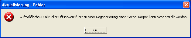

Hallo allerseits,
ich freue mich euch zu "sehen" - war sehr lange nicht da. Jetzt habe ich auch schon mal ein Problem gekriegt. Und zwar geht es darum, dass ich ein von mir erzeugtes Teil gar nicht ordentlich aufdicken kann (Materialstärke). Ich habe ein Kunststoffteil von vorne an entwickelt und bin davon ausgegangen, dass ich es nachher auch mit Materialstärke darstellen muss. Habe alle Radien und Flächen schön (IMHOIn my humble oppinion (Meiner Meinung nach)) gestalltet. Aber wenn ich auf Aufmaß gehe, dann sagt CATIA Fehler bei 2 Flächen. Die beiden haben keine offensichtliche Probleme. Das Aufdicken habe ich jedoch geschafft mit Hilfe eines Umweges. Ich habe mir alle Flächen von meinem Fertigteil zerlegt, zusammengefügt und dann zack aufgedickt. Warum geht das mit nicht assoziativen Flächen und mit Originalflächen nicht? Wonach muss ich schauen? Stimmt vielleicht irgendwie die Ausrichtung der 2 Flächen mit der Ausrichtung meines Verbundes nicht überein (wenn's überhaubt möglich ist)? Oder was ist los? Weiß jemand Bescheid?

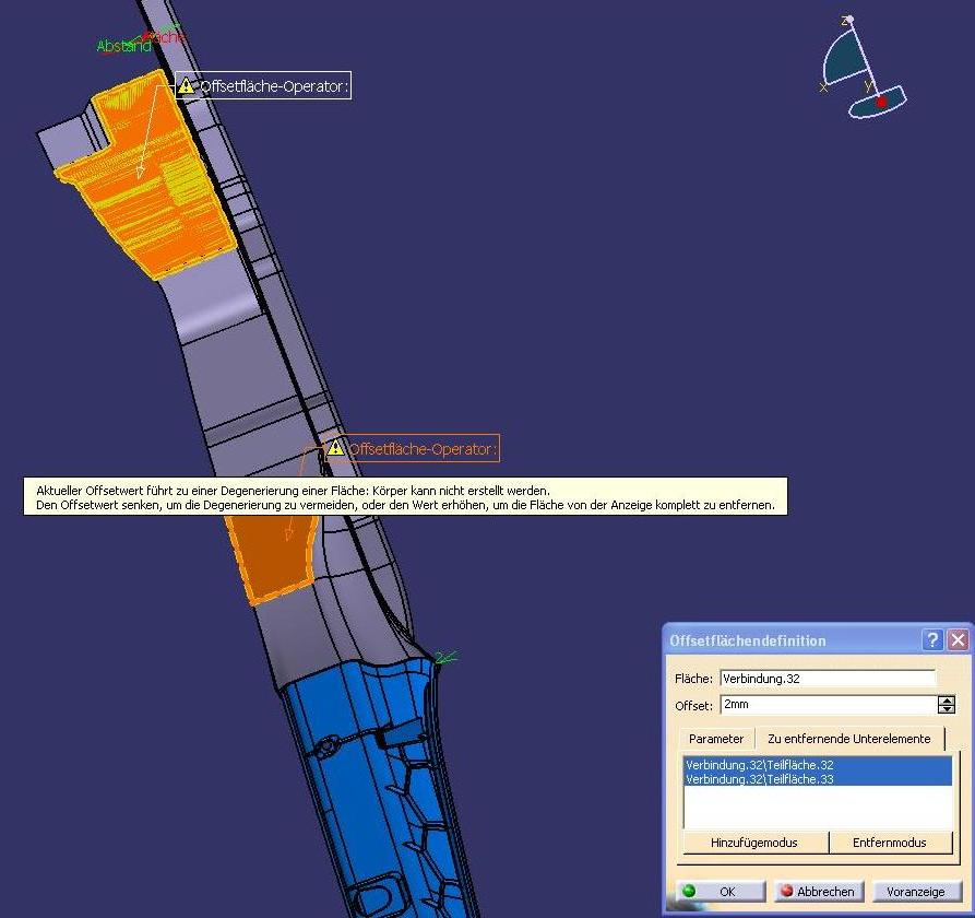

erstmal danke Dir für die Antwort. Doppelte Flächen sind es nicht, Verbindungsüberprüfung läuft sauber durch, Reparatur bringt nichts - Aufmaß funktioniert nicht (Fehlermeldung siehe Bild). Wenn ich versuche eine Offsetfläche zu erzeugen, dann hebt er 2 Flächen hervor und gibt volgende Meldung aus (siehe Bild). Was nun?

ich nehme an, dass Offset-Teilflächen leicht auseinanderklaffen oder sich überlappen. Ich würde einen Offset auf den Verbund ohne die kritischen Teilflächen erzeugen, danach den gleichen Offset auf die beiden kritischen Teilflächen. Wenn es möglich ist, dann einen größeren Offsetwert als 2 mm wählen. Danach die Flächenverbindungsüberprüfung zwischen Verbundoffsetfläche und Einzeloffsetflächen. Vielleich kann damit die Ursache gefunden werden.

Du hast recht kle, die überlappen sich. Das habe ich ja auch schon mal entdeckt. Ich verstehe nur nicht 1) warum und 2) wie kann man damit kämpfen? Wie gesagt wenn ich die Flächen nur zerlege und dann zusammenfüge dann läuft es. Das gibt's doch gar nicht! Der Vorteil bei CATIA V5 ist, dass man mit assoziativen Flächen arbeiten kann. Und ich muss wiederrum in den Bereich der nicht assoziativen Flächen übergehen. Das passt mir einfach nicht. Narürlich ist das eine Abhilfe und ans Ziel komme ich aber nicht so wie es sein muss.

mit Zerlegen ist natürlich die Assoziativität hinüber. Deshalb verwende ich diesen Befehl so gut wie nie. Geht es eventuell nicht auch, wenn Du die Flächen mit dem Befehl Ableiten/Extract erzeugst? Das ist zwar auch umständlich, aber die  Assoziativität bleibt wenigstens erhalten.
