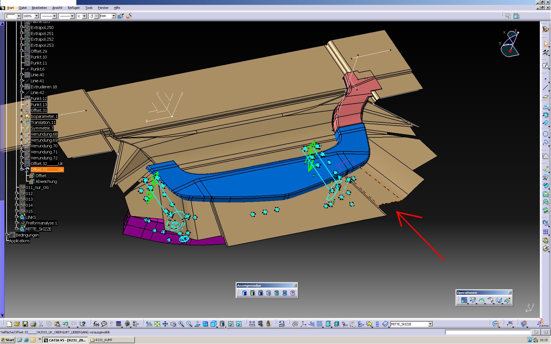

ich arbeite auch in V5 noch gern mit Flächen.
Die sind auch hier noch mächtiger als Solids.
Das Problem sind nur die späteren Änderungen.
Habe ich nun einen größeren Join und möchte eine Verundung ändern muss ich die erstmal finden.
Und bei der Suche wird man wahnsinnig!
Offset X besteht aus Verundung Y die aus Trimmen schlag mich tot.
Bis man die Operation am Anfang gefunden hat ist mal wieder "ne halbe Stunde" um.
Soviel zur zeitsparenden Parametrik.
Aber vieleicht, so meine Hoffnung gibt es einen besseren Weg?
Ich möchte z.B. die markierte Fläche ändern (Teifläche Skin).
Gibt es einen Weg sie schnell zu finden?
Ich meine das Basis/Elternelement oder die Operation aus der diese Teilfläche entstanden ist.
Es kann doch nicht im Sinne des Erfinders liegen das man sich Schritt für Schritt zurückfummeln muss.
Die Skin auf dem Bild ist relativ simple.
Aber was macht man mit Bauteilen aus z.B. 14000 Einzelflächen?
Ich hoffe ich hab mich verständlich ausgedrückt.

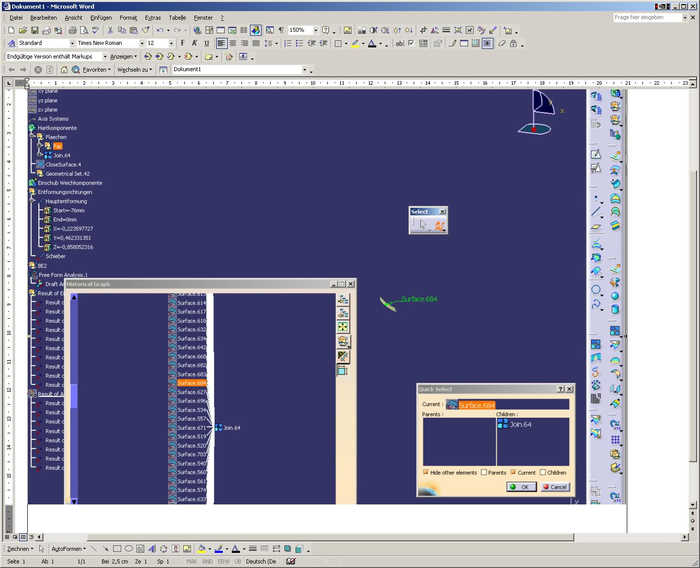

Na hoffentlich hab ich das jetzt verstanden ?!
Du arbeitest gern mit Flächen und kennst Quickselect nicht ???
Ohne diesem Teil könnte ich nicht arbeiten.
Kombiniert mit "Historical Graph" und den Optionen "Hide..." und "Current" im QuickSelect ist das ne feine Sache.
Ich hab mal nen Bild angehängt mit allen Fenstern.
Quickselect ist gleich neben(unter) dem Pfeil für Select.
Sieht aus wie ne Fußspur ?!
Gruß und viel Spaß beim ausprobieren

kannte ich doch, habe nur grade ne deutsche Oberfläche und da heißt das schnelle Auswahl .
Das Problem damit ist einfach man kommt nicht tief genug hinein (Struktur) und hide/show ist auch ein stochern im dunkeln.
Jedenfalls bei großen Baustellen.
Ich hatte die Hoffnung, das es eine Funktionalität wie center graph im Solidbereich auch im Flächenbereich gibt.
D.h. ich ich selektiere im Space eine Rundung oder sonnst was für eine Fläche (die natürlich in einen Join oder sonnstwas eingebunden ist)
RMT -- center graph und man landent im Baum auf Verrundung.346 und nicht wieder auf Join.48.
Die Suche nach Verrundung.346 kann durchaus lange dauern.
Da ist man mit fuschen oftmals schneller.
Man schneidet den betroffenen Bereich raus und setzt ein passendes Stück ein.
Das bläst allerdings die Daten künstlich auf und dem Ästheten in mir geht es auch gegen den Strich.
Es ist schade, das ich bei der Flächenarbeit (GSD, FS) immer noch der alten V4 nachheule.
Aber irentwie konnte man da mit der klaren Surface, Face, Skin Trennung wirkich 3D-zaubern.
Und man war bei Änderungen in komplexen sehr weit fortgeschrittenen Modellen wirklich schnell.
Selbst wenn es fremde Modelle waren.

Hallo Kri,
Du kannst sowohl im QUICK SELECT als auch im HISTORICAL GRAPH mit der rechten Maustaste (RMB) das CENTER GRAPH und andere Funktionen finden.
Im Übrigen werden die verschiedenen Levels (parents, current, children) mit unterschiedlichen Farben dargestellt:
parents / children      rot
current                grün
das "tiefste" Element  magenta
Unter "tiefstem" Element bzw. Root-Element ist dasjenige Element oder Feature zu verstehen, welches am weitesten (tiefsten) vorne in der Historie zu finden ist. D.h. wenn Du ein Flächenstück mit QUICK SELECT anklickst wird die Fläche mit magenta und dem angehängten "G" im Namen angezeigt, von der urspünglich dieses Stück stammt, egal durch wie viele Aktionen das ganze nachher noch beschnitten wurde.
Der HISTORICAL GRAPH bietet den Vorteil, dass man sich die Entstehungsgeschichte - optional mit Parametern - dauerhaft anzeigen lassen kann und dann die Elemente (und Parameter) auch darin auswählen und wieder verwenden kann.
Diese beiden Funktionalitäten ersparen - geschickt angewendet - sehr viel Blätterei und Sucherei im Strukturbaum.
Praktisch kann man das so machen, dass man die Geometrie, die man ändern will mit QUICK SELECT auswählt, mit RMB auf der lila Namensanzeige DEFINITION auswählen und schon ist man in dem entsprechenden Kommando ohne auch nur wissen zu müssen ob das z.B. eine Verrundung oder eine Verbindungsfläche ist.
Schwieriger wird's wenn die sichtbare Geometrie ein Offset ist, dann ist dieser Durchgriff nicht mehr direkt möglich.
