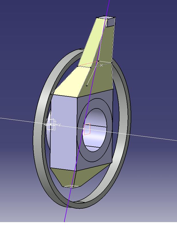

Hallo Jungs!
Wie kann ich aus Flächen einen Körper erzeugen, d.h. eine Schale darstellt oder sonst etwas, sondern durch und durch solide ist.
Vielleicht hilft die Skizze weiter.
Vielen Dank

KEINE SCHALE muss es heißen ! Sorry

Ich hoffe dieses Foto klappt jetzt!

Hallo NoD,
erstmal herzlich willkommen bei cad.de.
Im Partdesign gibt es eine Funktion "Flaeche schliessen". Damit kannst du einen Flaechenverband in einen geschlossenen Koerper umwandeln.
Ist der Flaechenverband geschlossen, so gibt es damit keine Probleme. Ist der Verband offen und laesst sich durch eine ebene Flaeche schliessen, so macht CATIA das automatisch.
Ansonsten heisst es nacharbeiten...
