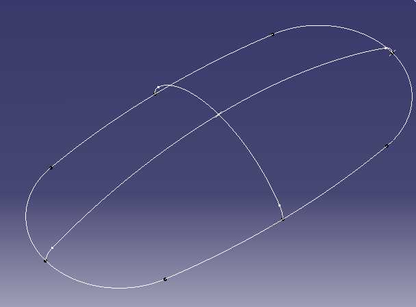

Hallo Leute,
hat jemand eine Idee wie ich die Linien mit einer Fläche umhüllen kann ohne das es zu einem Kurvenumkehrpunkt führt?
Mfg
Mick

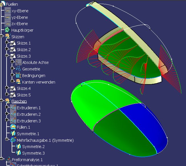

Hallo Mick,
z. B. Viertel Füllen und dann Symmetrie. Vor dem Füllen Extrusionsflächen erzeugen, zu denen die Viertel-Füllfläche tangentenstetig sein soll.
Die FreeStyle-Schnittebeenanalyse zeigt eine befriedigende Flächenqualität. Eine höhere Qualität ist bei der Vorgabe kaum zu erwarten.
kle

Hallo kle,
alles klar, Danke! Das war genau das Problem, ich hatte nämlich keine Idee wie ich das Ding tangentenstetig bekomme.
Mick
