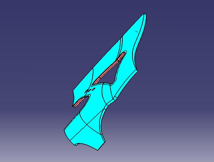

Hallo ich habe aus einer freiformfläche mithilfe von "offset" und "fläche schließen" ein solid konstruiert, das ich jetzt aber leider so gut wie gar nicht bearbeiten (d.h. keine radien bzw fasen... machen) kann. Meine Vermutung ist, dass ich ein Problem mit der Tangentenstetigkeit habe.
Leider bin ich nicht so gut in catia, dass ich noch irgendeine idee habe, was ich noch machen könnte. Darum hoffe ich auf euch.
ein bild habe ich auch hochgeladen.
Achja das ganze ist bzw soll der Unterbau einer Motorhaube werden.
danke

Hey
Kann es sein dass du in irgendeiner Operation im Flächenbereich die Unteroption "Federation" verwendet hast?
Schau mal in deinen Join Operationen und ähnlichem nach.
Wenn dies der Fall sein sollte, dann bitte wieder Unteroption aushaken!
Vielleicht wars das?

Hi!
Danke für die schnelle Antwort aber leider das ist es nicht.

Hallo derederchristoph
Ich würde dieses Probelm so lösen das ich die Radien und dieverse Fasen schon am Flächenkörper anbringe so mache ich es immer und das geht ganz gut!
