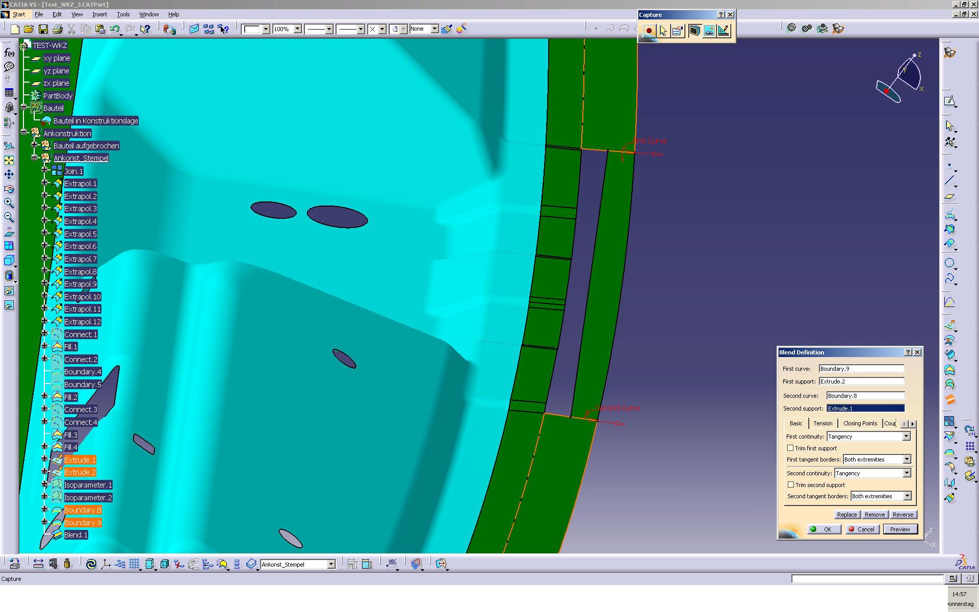

ich Versuche im GSD eine BLEND-Fläche zu erzeugen, die in ihren Randkurven dem Verlauf der Start- bzw. Endfläche folgen soll.
Die Start- und Endkurve habe ich jeweils über das Kontextmenu erzeugt (Create Boundary -> Limit1: Create Midpoint).
Die Randkurve der BLEND-Fläche, die an den Mittelpunkten liegt, läuft aber nur als 'lineare' Verbindung.
Wie kann ich der BLEND-Fläche jetzt klarmachen, das die Randkurve (wie im Bild skizziert) im Bogen laufen soll ?
Gruß, Heiko.

die seitlichen Boundarys kannst Du in V5 (GSD) nicht mehr auf eine Kurve imposen (und danach mit Adjust ranziehen ).
Wenn Du 3 oder 4 Boundarys einhalten willst, solltes Du mal Fläche füllen probieren.
Gibt bei sauberen Kurven auch saubere Flächen.
kri

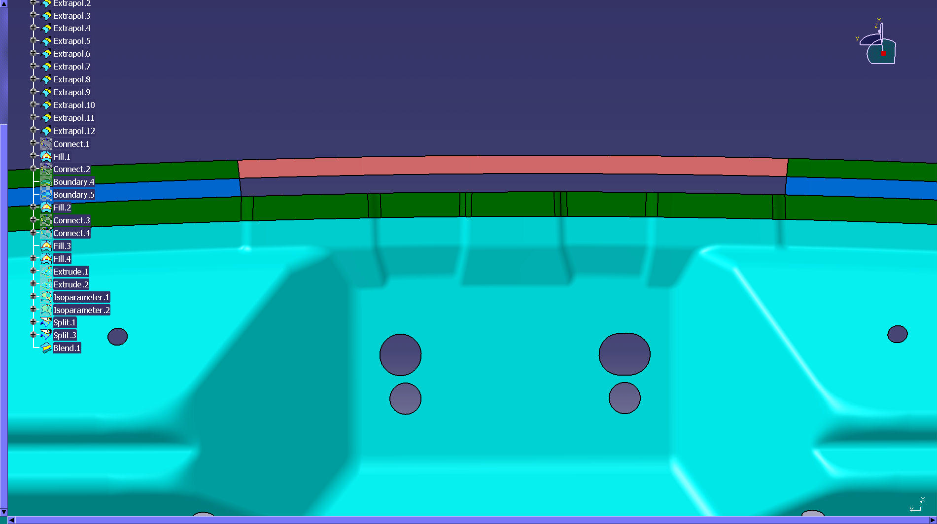

Ja, das geht schon. Allerdings wollte ich (wie in V4) über Coupling die Richtung vorgeben.
Eine Alternative wäre ja das aufbrechen der Start- und Endflächen. Damit erreiche ich dann, das die Randkurve dem Verlauf folgt. (siehe Bild)
Allerdings wollte ich ein Aufbrechen der Flächen vermeiden.
Gruß, Heiko.

Einen Gebogenen Verlauf ergibt sich schon durch die Krümmungs/Tangentenbedingung.
Couling geht schon noch, aber nicht mehr so gut wie in V4, dann noch ein kleiner Zupf mit Adjust und Du hast ne Top Surface.
Du musst die Fläche nicht aufbrechen. Leite einfach die entsprechenden Kurven ab und trimme diese.

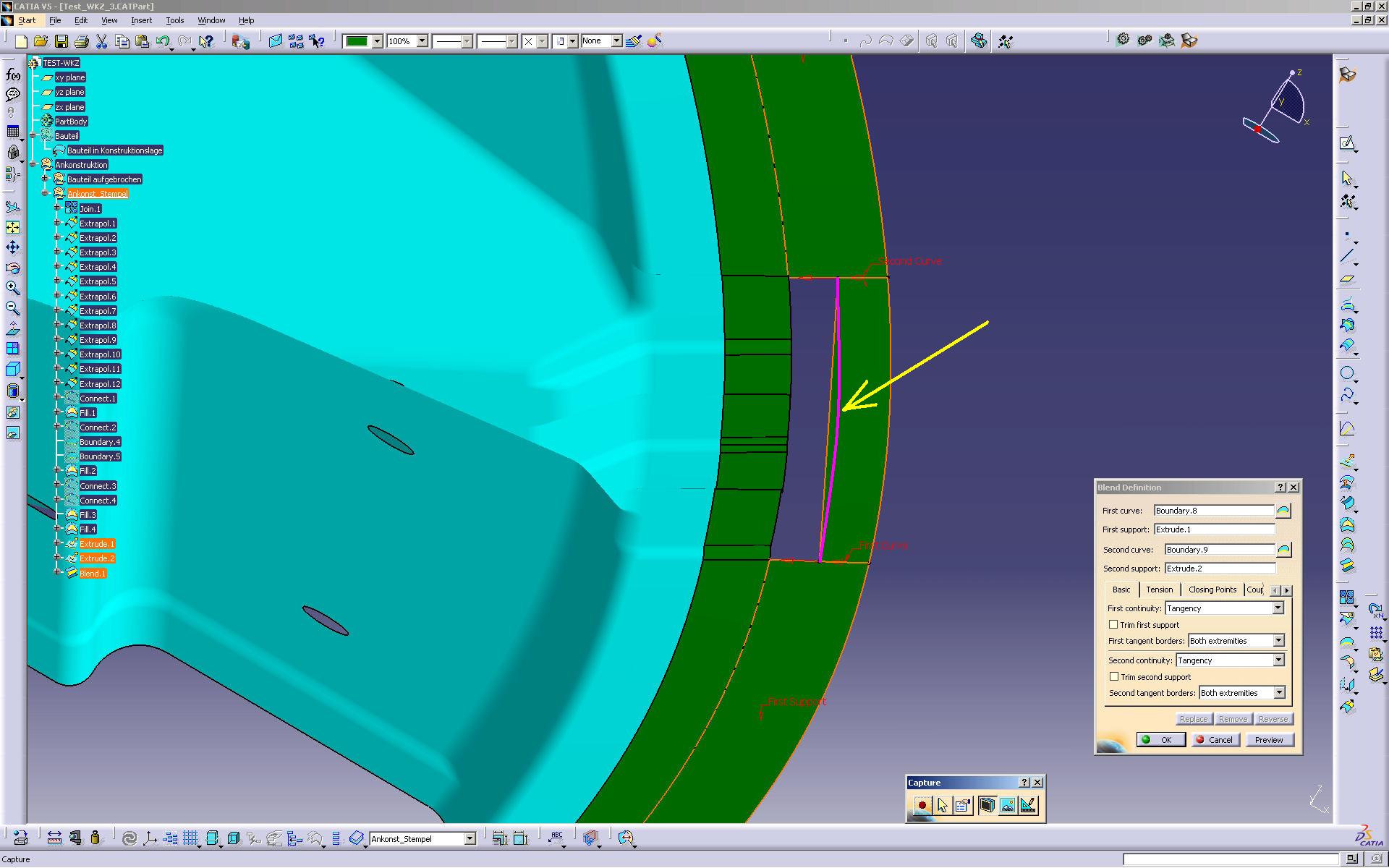

wenn ich zuerst die Randkurven erzeuge und dann den BLEND erhalte ich das gleiche Ergebniss (siehe Bild).
Es fehlt bei der einen Randkurve halt ein Bezug zu irgend einer Kante...
Gruß, Heiko.

Hallo Kri,
das klappt auch nicht (siehe Bild).
Solange die Randkurve nicht auf den Rand der Start- bzw. Endfläche trifft, scheint das nicht zu funktionieren.

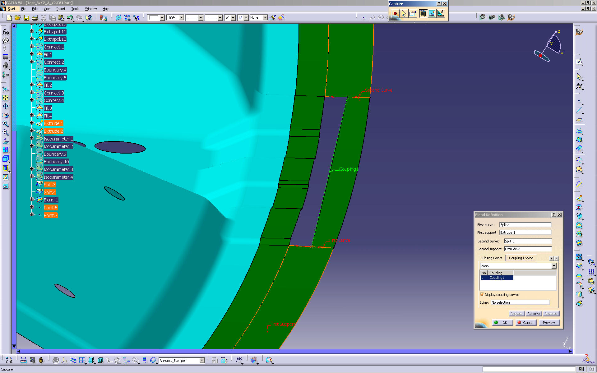

wenn die Verbindungsfläche durch vorgegebene Kurven laufen soll, geht das nach meinem Kenntnisstand leider nicht mit Übergang (Blend), sondern
- krümmungs- oder tangentenstetig nur mit Füllen (Fill) und Zusammenführung (Junction)
- tangentenstetig natürlich auch als Loft
Wenn ich vom Bild 4 ausgehe, dann ist dort auch für die Blendsurface beidseitig nur Tangentenstetigkeit gewählt. Für diesen Fall käme eigentlich nur eine Loftfläche (Fläche mit Mehrfachschnitten) in Betracht.
kle
p. s.: Junction schlechte Flächenqualität und oft Probleme mit Offset.
kle
