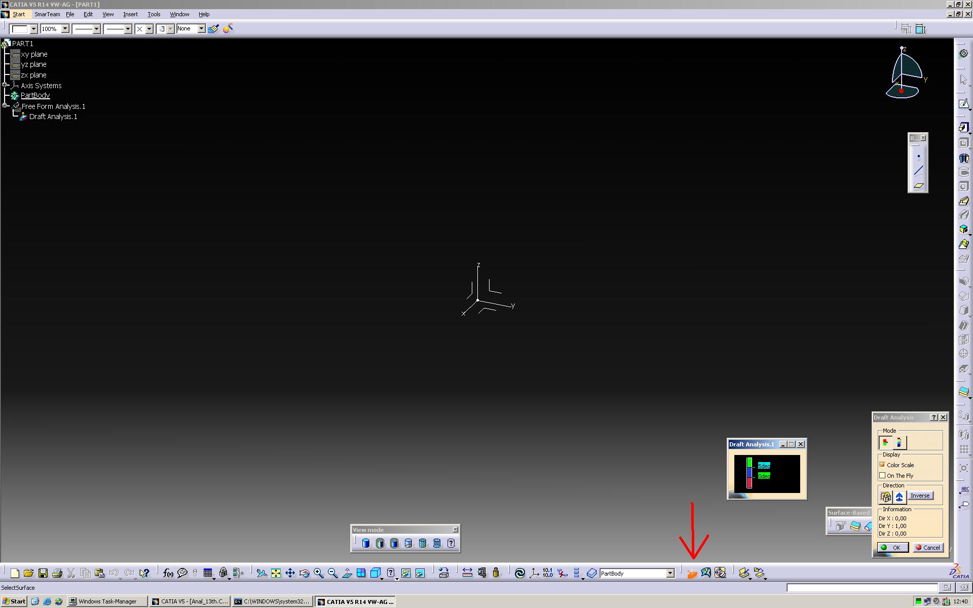

habe schon die Suche bemüht....aber nichts brauchbares gefunden.
Gibt es im GSD die Möglichkeit einen Flächenverbund (Join) auf Hinterschnittigkeit zu prüfen.
Im V4 war das die Funktion Curve1/Reflect.

1. im GSD Reflectcurve, ist ähnlich wie in V4
2. ins Partdesign wechseln und Entformungsanalyse durchführen, geht auch mit Flächen

Danke,
die Analysefunktion funktioniert. Wie ich allerdings Hinterschnitte (zu einer Achse oder Linie/Richtung)mit der Reflectcurve-Funktion überprüfen kann habe ich nicht heraus gefunden.

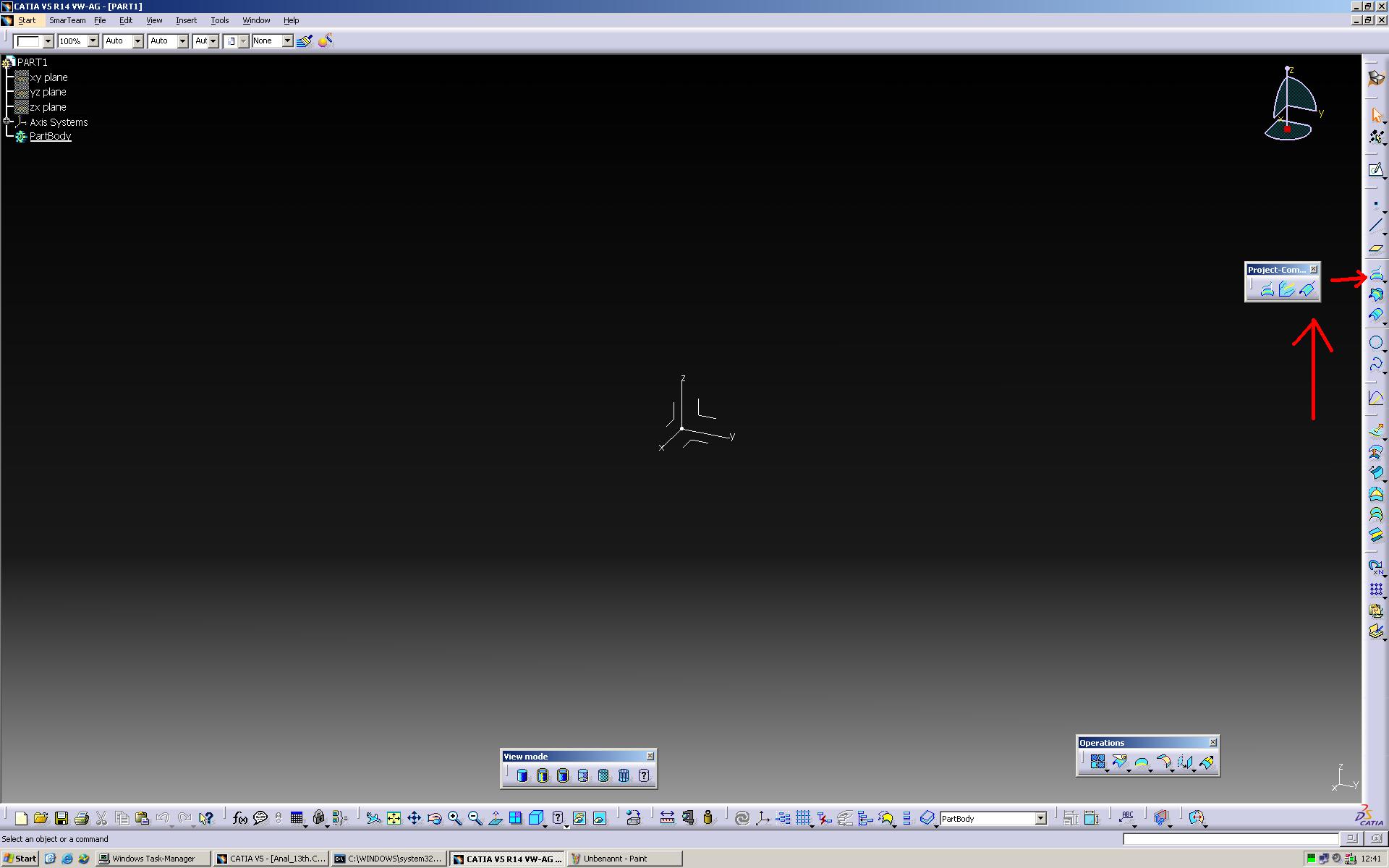

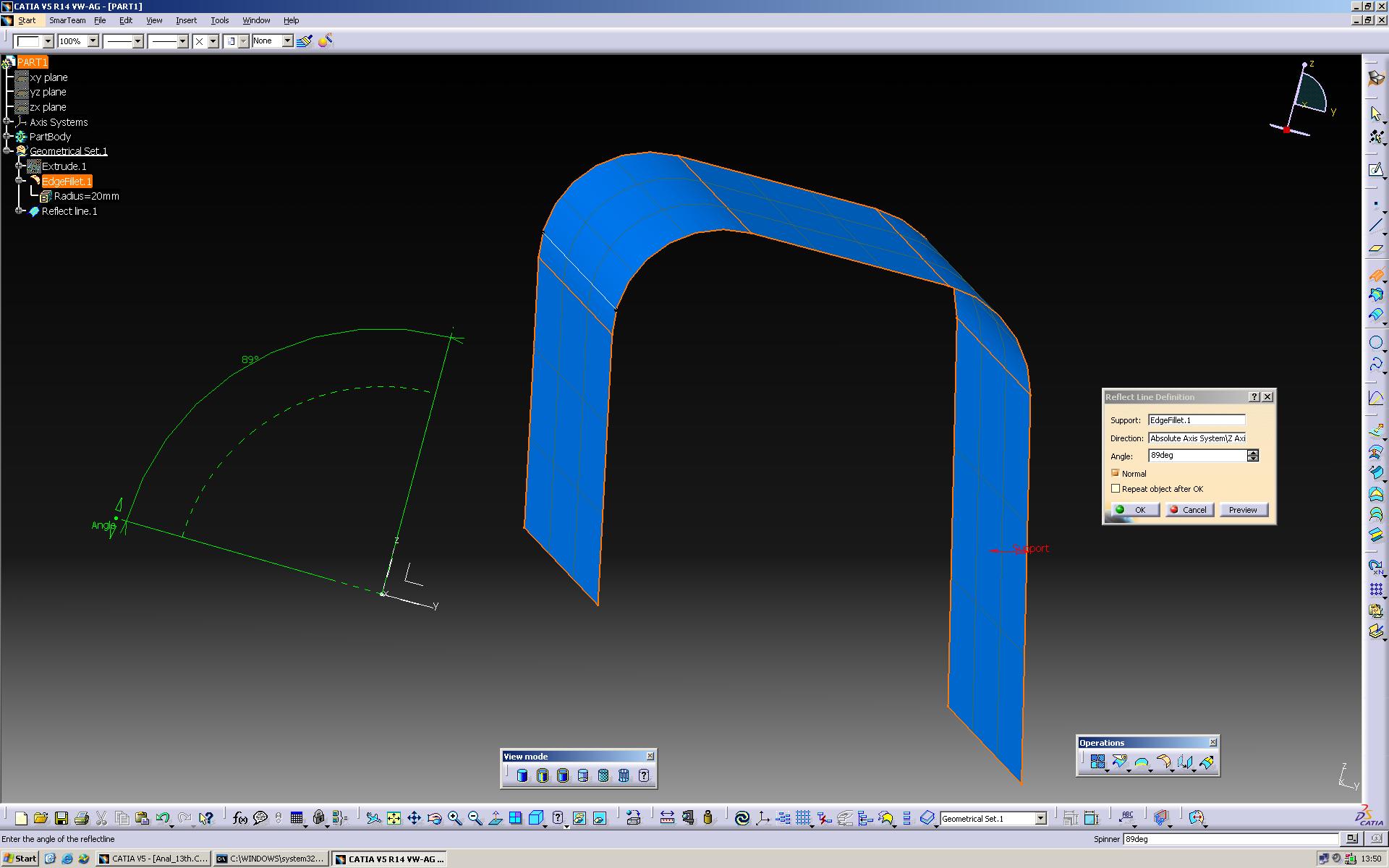

erstellt am: 08. Feb. 2007 13:50    Editieren oder löschen Sie diesen Beitrag!  <-- editieren / zitieren -->   Antwort mit Zitat in Fett Antwort mit kursivem Zitat    Unities abgeben: 1 Unity (wenig hilfreich, aber dennoch)2 Unities3 Unities4 Unities5 Unities6 Unities7 Unities8 Unities9 Unities10 Unities Nur für Whity 10 Unities + Antwort hilfreich
schau mal hier, Prüfung der 1° Entformungslinie/kurve.

Hallo kri,
ja, jetzt habe ich es auch kapiert! Hatte eine Fehlermeldung (lag aber daran, dass es keinen Hinterschnitt mit meiner ausgewählten Gradzahl gab).
Vielen Dank
