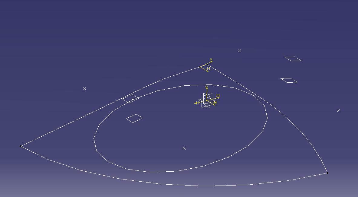

Hallo liebe CATIA Gemeinde.
Ich habe folgendes Problem. Zur Gestaltung des Brennraums eines Zylinderkopfes möchte ich Flächen verwenden. Dabei stellt sich mir das in den Bildern dargestellte Problem. Ich möchte die von den Linien umgebene Fläche füllen, aber den Kreis in der Mitte frei lassen, oder wenigstens den Kreis als Element der Fläche haben.
Danke für eure Hilfe

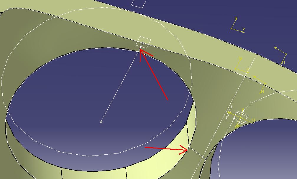

Ich will ja den Kreis nich auf die Fill-Fläche projezieren, sondern als Element in der Fläche verwenden. In der Abbildung ist ein Beispiel, wie ich es früher gemacht hab. Mit den Pfeilen sind die Trennlineien markiert.

Ich schätze mal, dass die aüßere Kontur nicht eben ist. Das sieht man auf dem Bild aber nicht (ist halt nur 2-dimensional). Dann mach einen Blend. (Toolbar "Surfaces").
Falls das nicht klappen sollte, stell das Teil doch einfach mal zur Verfügung.

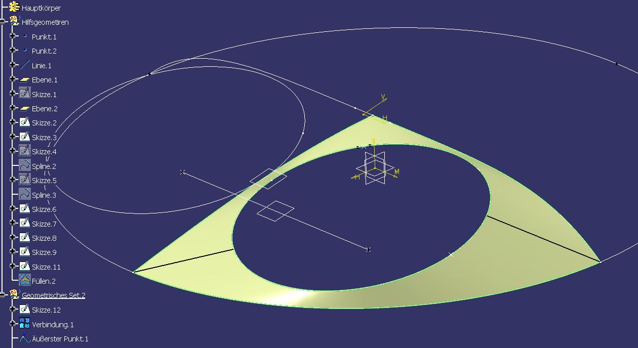

Ich glaub ich hab es noch nicht richtig erklären könne. Im Bild hab ich nochmal gezeigt, wie ich es sonst immer gemacht hab. Mit zwei Flächen. Meine Frage ist jetzt, ob ich das auch mit einer Fläche machen kann. Wenn ich das Fill verwende und dann den Kreis auf die Fläche projeziere wird der Kreis ja eine Elipse. Das möchte ich aber nicht. Der Kreis soll ein Kreis bleiben und die Fläche soll von den Rändern zum Kreis übergehen, am besten tangential.
Trotzdem vielen Dank für die Hilfe.
MFG Andi

erstellt am: 26. Jan. 2007 16:05    Editieren oder löschen Sie diesen Beitrag!  <-- editieren / zitieren -->   Antwort mit Zitat in Fett Antwort mit kursivem Zitat    Unities abgeben: 1 Unity (wenig hilfreich, aber dennoch)2 Unities3 Unities4 Unities5 Unities6 Unities7 Unities8 Unities9 Unities10 Unities Nur für Andi120 10 Unities + Antwort hilfreich
Zylinderkopf_test.zip
Soll es vielleicht in etwa so aussehen?

erstellt am: 26. Jan. 2007 16:11    Editieren oder löschen Sie diesen Beitrag!  <-- editieren / zitieren -->   Antwort mit Zitat in Fett Antwort mit kursivem Zitat    Unities abgeben: 1 Unity (wenig hilfreich, aber dennoch)2 Unities3 Unities4 Unities5 Unities6 Unities7 Unities8 Unities9 Unities10 Unities
Servus, ja, super.
Vielen Dank Bernd. Hast du vielleicht auch noch ein tutorial für FSS?
Danke auf alle Fälle. Des hat mir echt weiter geholfen.

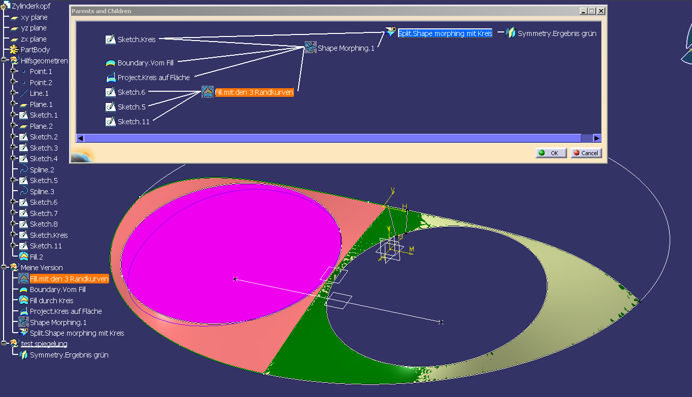

Thomas Harmening
Arbeiter ツ
Beiträge: 2897
Registriert: 06.07.2001
NX 12
erstellt am: 26. Jan. 2007 16:41    Editieren oder löschen Sie diesen Beitrag!  <-- editieren / zitieren -->   Antwort mit Zitat in Fett Antwort mit kursivem Zitat    Unities abgeben: 1 Unity (wenig hilfreich, aber dennoch)2 Unities3 Unities4 Unities5 Unities6 Unities7 Unities8 Unities9 Unities10 Unities Nur für Andi120 10 Unities + Antwort hilfreich
ich würde ein Fill aus den 3 Kurven erstellen,
eine Randkurve davon ableiten
den Kreis auf den Fill projizieren
Mittels Shape morphing den Fill und die Randkurve als Ref und Target wählen,
als 2 Bedingung dann die projizierte Kreiskurve als Ref und den Kreis als Target
mit Split diese Fläche am Kreis trennen

Das ist ja noch eleganter, danke. Thomas.
