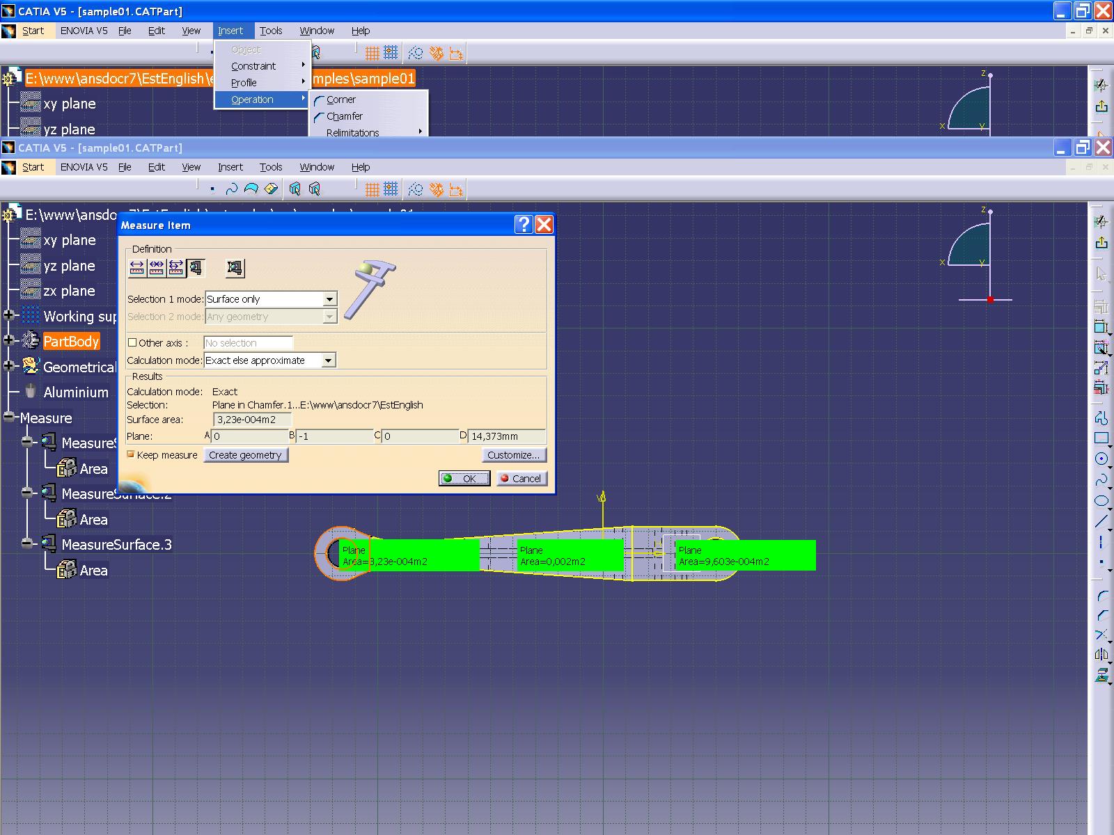

sie meine so etwas??

In ihrem Screenshot wird anscheinend eine Oberfläche vermessen. Das ist aber genau das, was ich nicht will. Ich brauche vielmehr die in x-Richtung projezierte (also auf die YZ-Ebene projezierte) Fläche. Diese üblicherweise auch Stirnfläche genannte Fläche wird normalerweise zur Definition des CW-Werts stumpfer Körper benutzt. Ich brauche also keine OBERfläche (die ist ja interessanter Weise leicht zu bestimmen), sondern eine projezierte ebene Fläche.

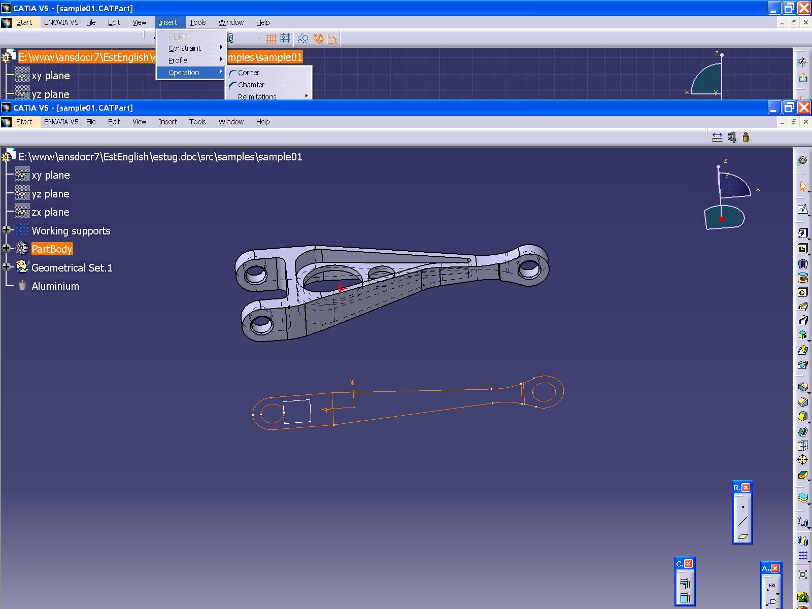

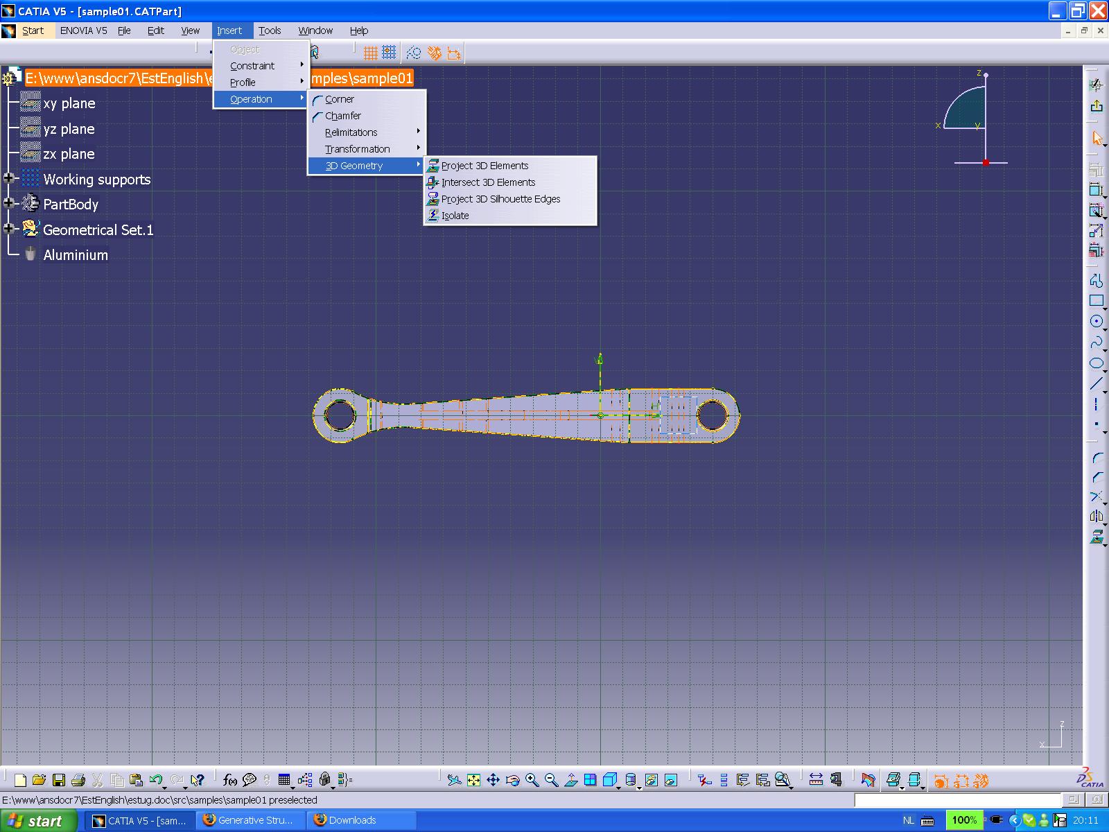

na das ist doch dat window neben an das kan man doch einfach auch vermessen
oder ich vestehen sie das falsch
zu bestimmen des cw wert wirt das oberflache genommen was  im das windows
nemen sie zum beispel ein mensch dan ist cw wert die ober flache was das wind sieht
und nicht ein durchsnitt das flachen
noch ein mal das ebene flache ist die flache um linken window

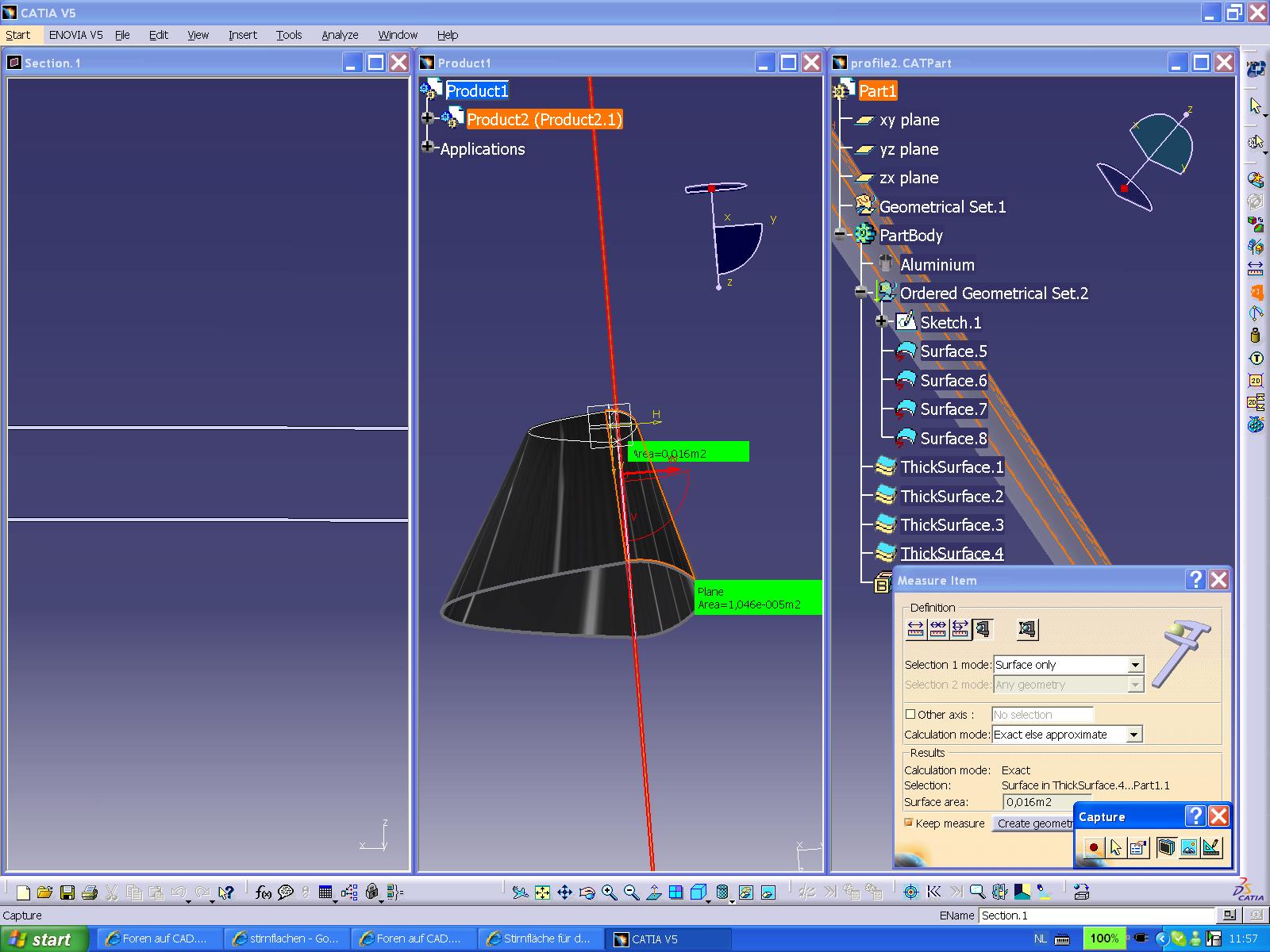

Fläche.pdf
Verstehe ich sie richtig,dass in ihrem Fall die "plane area=1.046e-5" die in Blickrichtung projezierte Fläche ist? Falls ja,wie haben sie die denn erzeugt.Ich habe es versucht (siehe Anhang),bekomme aber nur den Bereich angezeigt (also die Oberfläche).Gibt es irgendwelche speziellen Einstellungen, um die "plane area" zu erhalten?

hi!
die funktion reflexionskurve erzeugt bei komplexen flächen gerne viele kleine kurvenstückchen mit denen man nicht viel anfangen kann
man kann sich das über einen umweg über ein drawing erstellen.
zeichnung ableiten mit einer ansicht normal zur gewünschten stirnfläche (bei auto zb front ansicht). nun diese view isolieren.
jetzt kann man die randkurven per copy paste ins 3D kopieren, am besten in einen sketch. dort nun die einzelnenkurvenstücke sauber trimmen, und dann ein fill machen. dies kann man nun messen.
ist ein wenig von hinten durch die brust ins auge, aber so geht's wenigstens.

Servus klaasvaak
Leider hat deine Lösung bei mir nicht so geklappt.
Das geht meiner Meinung nach nur bei einfachen Flächen. Ich hab es mal mit einem einfach Drehteil probiert das ich auf eine Schiefe-Ebene im Raum projezieren wollte. Dabei kam dann gleich eine Fehlermeldung.
