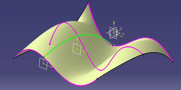

1.Bitte nutze die Online.Doku für die erstellung der Fläche. Multisection surface ist eine von mehreren möglichkeiten und ist schon in Ordnung für deine Zwecke. Mögliche Fehler dabei:
Die Schnittprofile müssen alle in die gleiche Richtung weisen (rote Pfeile). Im Bild die pinken Splines
Bitte benutze die eine Kurve nicht als Leitkurve sondern - wenn überhaupt als Führungskurve (die muss aber durch jeden Schnitt gehen).Im Bild die grüne Spline

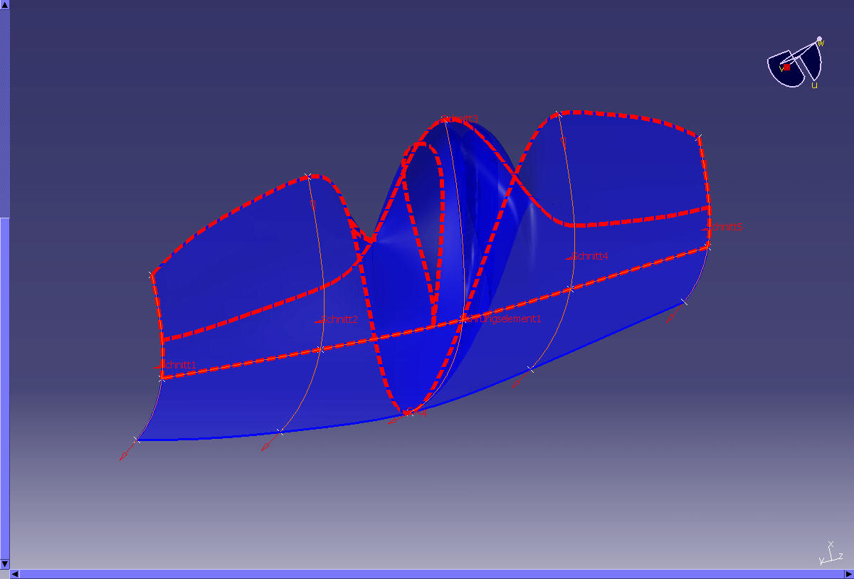

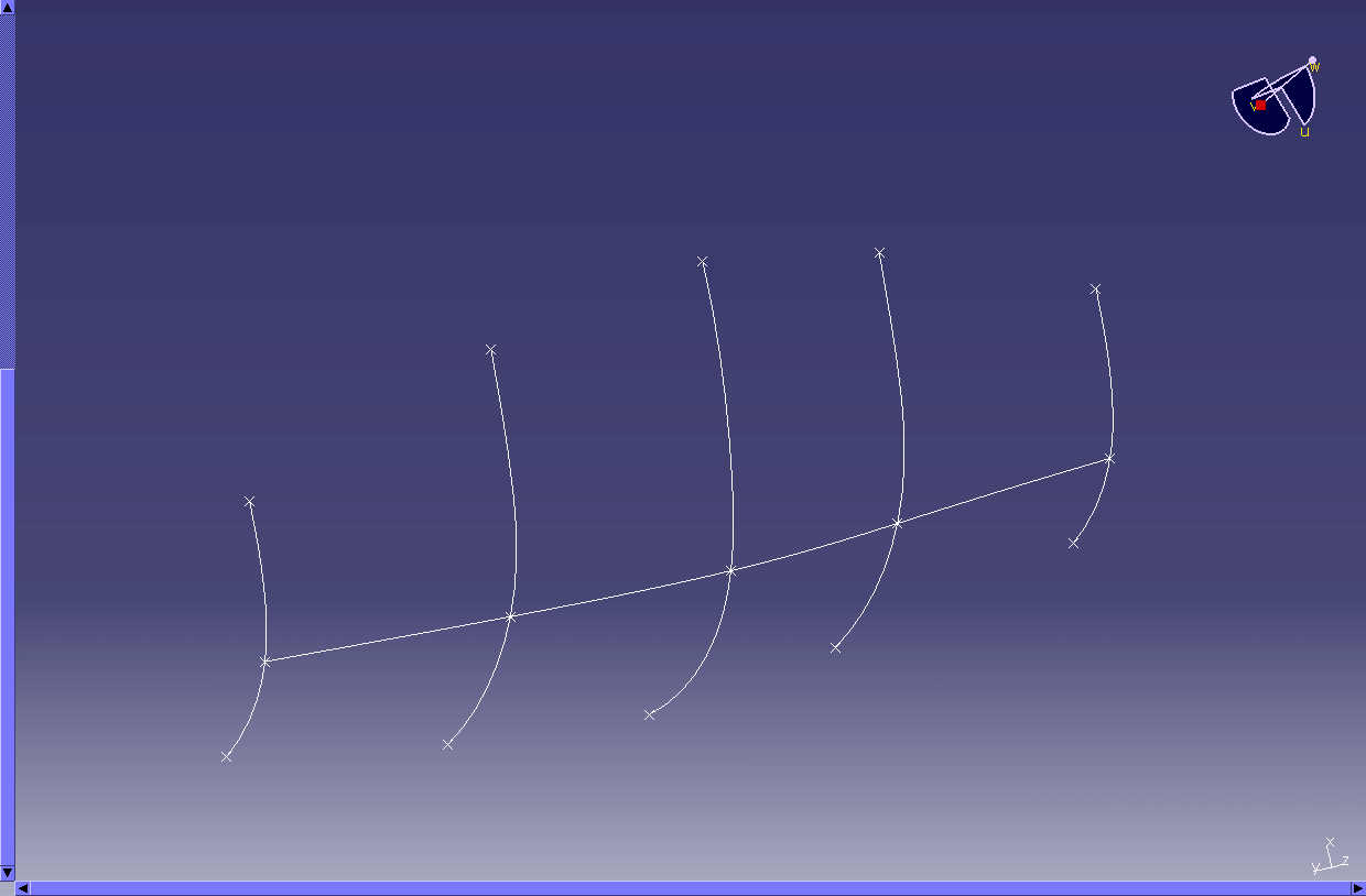

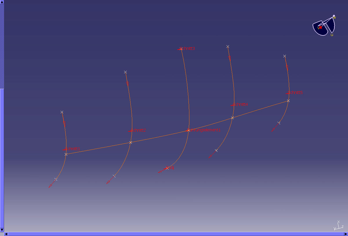

Genau so bin ich auch an die Sache mit der Fläche rangegangen. Hab auch schon viele verschiedene Führungskurven erstellt. Hab die Richtung der Schnittprofile alle variiert, aber ich krieg immer irgendeine Fehlermeldung. Die häufigste ist: Extrusion eines Scheitelpunkts führt zu einem kurvenumkehrpunkt. Führungselement mit kleinerer Krümmung verwenden.
Ist mir nicht ganz klar. Mein Führungselement hat doch eh schon ne geringe Krümmung.
Hab mal drei Bilder von meiner Fläche angehängt, weil ich echt daran verzweifle, dass das nciht hinhaut.

wenn ich mir deine Bilder anschaue, sehe ich eine Abweichung auf Bild 2.
Der Pfeil von Schnitt 3 (der obere) sieht anders aus als der Rest.
Vielleicht ist da ein "Schlenker" in deiner Kurve. Sowas macht dann gerne Ärger und extrem schwingende Flächen.

Vielen Dank. Das ist mir die ganze Zeit nicht aufgefallen.  So ne Kleinigkeit, die mich fast in den Wahnsinn getrieben hat.
Danke,
