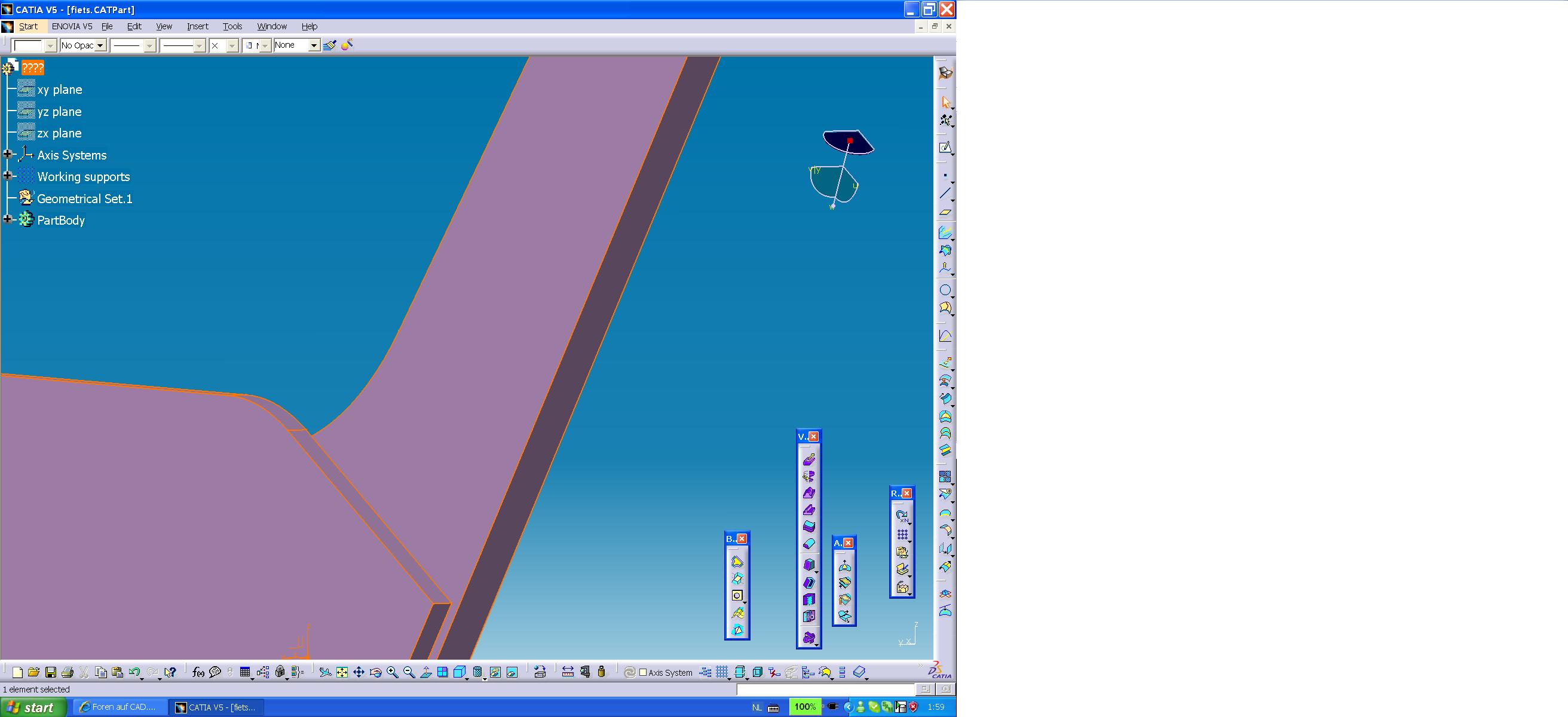

wie kann ich die zwei flaechen mit einander verbinden
und wie eine ganze glatte oberflachen aus sehen lassen??
es sind zwei volume extrude flaechen
ich brauche hilfe bekomme es nicht hinn

Hallo Klasvaak,
falls du dich wunderst, daß deine Frage jetzt im Flächen-Forum steht, so ist das gnaz ein fach: Ich habe sie dorthin verschoben, weil sie dort reingehört.
Wenn ich es richtig sehe, hast du deine Flächen als Volumen (Aussenhaut eines Körpers) aus dem Generative Shape Optimizer erzeugt. Die Lizenz dafür habe ich leider nicht und die Doku gibt dazu nicht viel her.
Mir ist auch nicht ganz klar, was du willst:
- Eine Verbindungsfläche zwischen Teilflächen deiner Volumen
- Zwei Teilflächen vereinigen, die die gleiche mathematische Beschreibung haben
Im ersten Fall hast du auf der Schiene wohl schlechte Karten. Vielleicht funktioniert es ja, im Generative Shape Design alle Flächen
abzuleiten, sie zu dissassemblen und dann die benötigten Blends zu erzeugen.
Im zweiten Fall geht es - wenn überhaupt genau so.
Zusammenfassen kannst du deine Volumen mit Booleschen Operationen, genau so wie bei Solids.

[QUOTE]Original erstellt von CEROG:
[B]Hallo Klasvaak,
verstehe sie sind auch frue auf
beide geht nicht
ich kann gein blend machen und auch keine booleschen  operationen
mit add
auch geht keine berechenung  im static
verstehe einfach nicht was false ist
danke

Hallo klaasvaak,
leider kann ich mich wegen einer Weihnachtsfeier wohl erst morgen darum kümmern, könntest du aber trotzdem das Part hochladen? Ich würde mich dann daran versuchen.

gerne aber wo muss ich das machen?

Hallo Klaasvaak,
Wenn Du antwortest, dann gibt es ein Feld Anhang, wo Du dann das Part anhängen kannst. Am Besten ist, wenn Du es vorher mit einer Endung .txt versiehst. Dann gibt es keine Probleme beim Hochladen.
