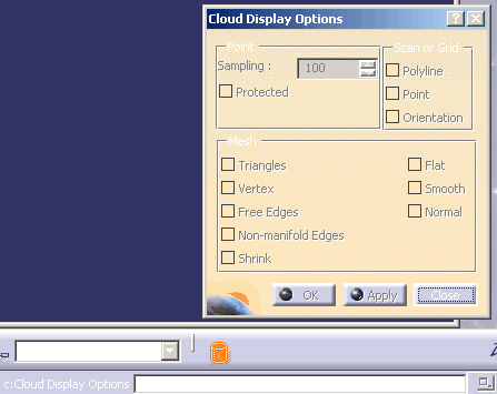

wieder treibt mich die Verzweiflung und die Hoffnung auf Hilfe in dieses Forum.
Mein Problem stellt sich wie folgt dar:
Ich habe eine Punktewolke von einer Karrosse. Lauter schöne gruene Punkte. Soweit keine Problem. Nur dann geschieht sonderbares, ich klicke hier bei CAD.de herum, komme irgendwie auch in Catia und dann passierts.... die Punktewolke hat sich vernetzt und bietet mir eine sauber Fläche. Es ist alles so wie der Designer sich das vorgestellt hat... ich kann sogar seine Finger im Ton sehen, also die Spuren der selben. Vorher war auch im NoShow nichts zu sehen. Da es sich um eine Neuentwicklung handelt kann ich leider keine Fotos oder dergleichen einstellen.
Meine Frage, wie kann ich zwischen den Ansichten hin und herschalten? Also von Punktewolke nach vernetzter Punktewolke? Habe leider den Vorfall nicht wieder reproduzieren können. Und zum weitern arbeiten benötige ich die Punkte wieder.....seuftz.. Im Anzeigemodus kann ich nichts einstellen.
Vermutlich muss man nur irgendwas drücken oder eingeben.. nur was?
Hoffe jemand kann mir da helfen.....

wenn man wüsste in welchem Arbeitsbereich du rumspielst, würde man mehr wissen...
Vielleicht hilft es ja im DSE die Darstellungen zu verändern?

ich dümpel im GSD und Freestyle Bereich rum. DSE habe ich nicht!

Habs Problem gefunden.
Habe im Strukturbaum wohl die Wolke angewählt und durch wildes ziehen "kopiert". Dadurch hat sich die Puntewolke in eine vernetzte Geometrie, bestehend aus zusammenhaengenden Flächen, verwandelt.
Ist schon sonderbar dieses CATIA, aber nettes Gimmick.. oder Gadget?

...damit sowas in zukunft nicht passiert, kann man unter "option" Drag´nDrop ausschalten (IMHOIn my humble oppinion (Meiner Meinung nach) sollte das per default so sein - ich erkenne nicht unbedingt den vorteil bei aktiviertem DnD). Wo genau die option zu finden ist, weiss ich so auf anhieb nicht...musstu dich ein bischen durch die optionen hangeln
