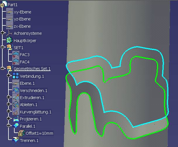

hallo
hab folgendes problem. brauche zu dem rohr (siehe anhang) ein gegenstück (auf der geschnittenen seite) welches aber einen 10stand von 10 mm von der geschnittenen kannte hat und 50 lang ist. ich hoffe ihr wisst was ich meine.
danke.
manuel

wie geht das genau?bekomm das ned hin mit dem 10 mm offset.könnt ihr mir bitte helfen?
das mit den 10 mm soll so sein.hab jetzt mehr infos bekommen. zu dem einen rohr in der datei, soll eine negativform entstehen, bei der die zähne 10mm kleine bzw grösser sind (allso 10 mm offset von jedem einzellnen zahn.
danke

vielleicht so?

Original erstellt von Herbert Leichtfuss:
vielleicht so?
Ciao Herbert...
hallo. ja genau so, wie geht das? hab schon stunden rumprobiert aber nix geschafft. wie bekomm ich das so hin?

Der Herbert hat es doch so schön aufgezeigt - im Baum ...
Aus den beiden Halbschalen des Zylinders wird ein Flächenverbund erstellt
Eine Ebene im Lot zur Achse definiert mit dem Flächenverbund eine Schnittkante,
von der aus eine Flächenextrusion (ergibt einen Zylinder) erzeugt wird.
Die zu versezende Kurve wird abgeleitet und anschliessend geglättet um Punktstetigkeiten zu entfernen.
Diese Kurve wird auch die Zylindrische Mantelfläche projeziert
und bassierend auf selbiger ein 10mm Versatz erzeugt
und dan diesem die Mantelfläche getrennt
