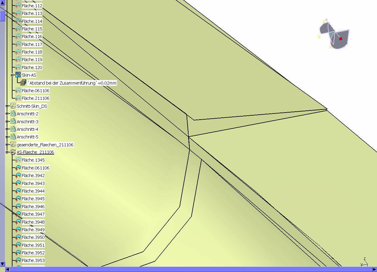

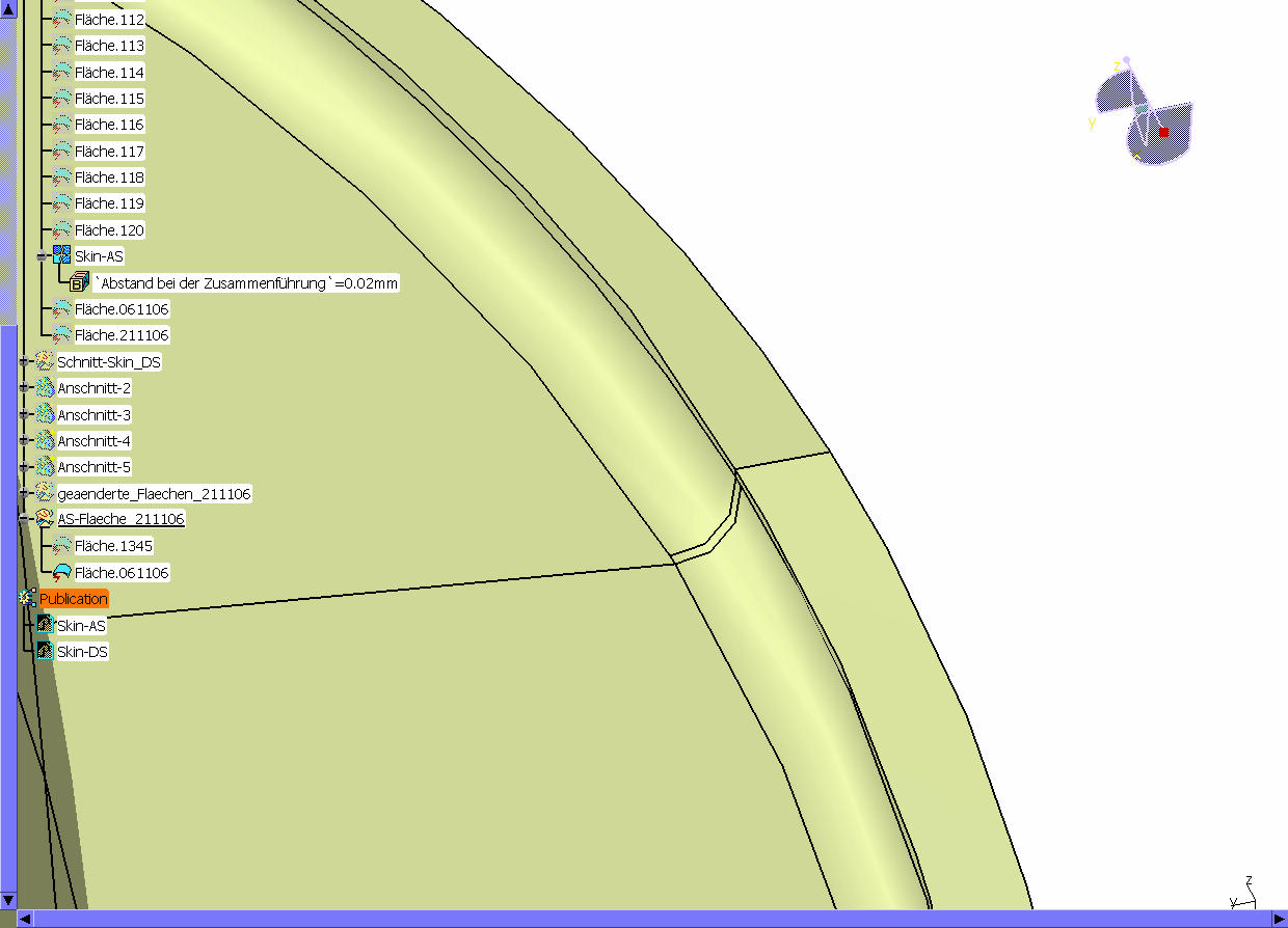

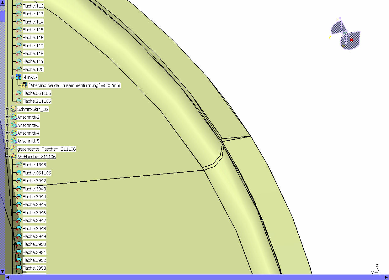

Hallo Forum,
ich habe ein Problem mit einer Fläche.
Es handelt sich um einen Flächenverband, aus welchem ich ein paar bestimmte Flächen extrahieren möchte.
Jetzt sind da zwei Flächen dabei, welche ihre Geometrie nach dem extrahieren oder zerlegen ändern.
Wo kommt so etwas her?

ich kenne sowas , wenn in davorliegenden operation en ein healing/reparieren angewand wurde... - eine Funktion die man tunlichst vermeiden sollte, da bei einem Extract oder Disasemble die Geometrie vor dem Healing wieder hervorkommen kann!

probiere doch mal den Flächenverband als Result zu kopieren und dann den Extract zu machen.

danke für die Antworten.
Das mit dem Healing könnte es sein.
Tatsache ist, wenn ich mit Verknüpfung kopiere, dann bleibt die Fläche OK.
Wenn ich als Ergebnis einfüge, dann passt es nicht.
