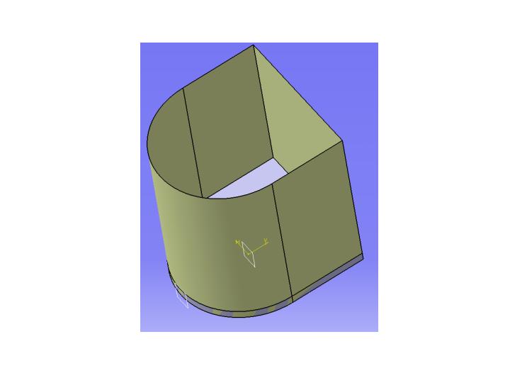

kann mir jemand sagen, wie ich Flächen nach innen versetzen kann?
Hab im Forum nachgeschaut, hab was gefunden aber?
Wollte ein Logo auf die Fläche projezieren hat aber nicht geklappt wobei auf ein part schon. Desshalb möchte ich zur erzeugten Fläche eine nach innen versetzte Fläche projezieren um dann daraus einen Block mit einer Tasche zuerzeugen.(siehe Bild)(ein offset zum grauen Platte funktioniert(part))
Vielen Dank

für das was Du machen willst, geh ins PartDesign und benutze das Feature ThickSurface. Da kannst Du eine Wandstärke angeben, mit welcher die Fläche aufgedickt wird.

Super hat geklappt
