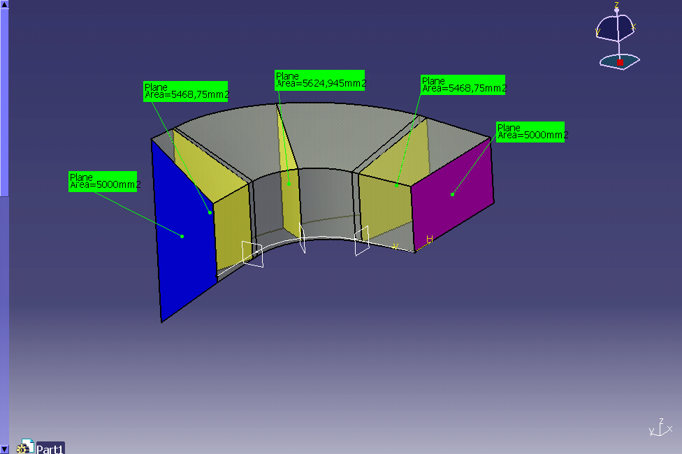

ich habe das Problem den Flächeninhalt einer Luftführung über ihre gesamte Länge unter Kontrolle haben zu müssen. D.h. ZWISCHEN den formgebenden Konturen, soll der Querschnitt einen Flächeninhalt von 3000mm2 haben. In V4 konnte man dies, sehr schön, über ein Area-Law steuern. (Äquivalenter Kreisbezug). Wie generiert man vergleichbares unter V5?
Mit der Bitte um Vorschläge. Danke.

ich hatte ein ähnliches Problem und habe das mit eine "Closed-Surface" gelöst..
Dann das Part mit der SPA-Workbench geschnitten
und dann kann man die Fläche mit den "Messschieber" ermitteln....
Mfg bigfalle

Hallo Bigfalle,
ich fürchte, du liegst komplett daneben.
Erich möchte die Innenfläche eines Lufkanals erzeugen und dabei die Querschnittfläche als Steuerungsparameter verwenden.

Hallo zusammen
wie schon CEROG richtig anmerkte, ist der Sachverhalt so, daß ich den Querschnitt in jedem Längenabschnitt, berechnet über den Spine der Fläche, auf einen vorgegebenen Wert, berechnet haben möchte.
Z.B. als Multi-Section-Surface.
Dieser soll, in V5 versteht sich das von selbst, über einen Parameter vorgegeben werden können. Im Anhang habe ich hierzu kurz ein kleines Part gestrickt. Dabei handelt es sich um ein Trapez-Querschnitt und ein Quadrat als Querschnitt. In diesem Beispiel deuten die berechneten Flächeninhalte, meine Problem exakt an. Sie müssen identisch sein. In V4 konnte man diesen Sachverhalt über ein AREA-Law vorgeben und das Ergebnis war wie erwartet in allen Abschnitten identisch. Diese Arbeitsweise versuche ich noch in V5 nachzuvollziehen. Wer hat eine Idee?

ich hab ein ähnliches problem mal mit mehreren zwischen-sections in den griff bekommen - ist aber nur eine krücken lösung.
die lösung hierfür würde mich auch interessieren, aber ich fürchte V5 ist in dem punkt noch nicht so weit...
