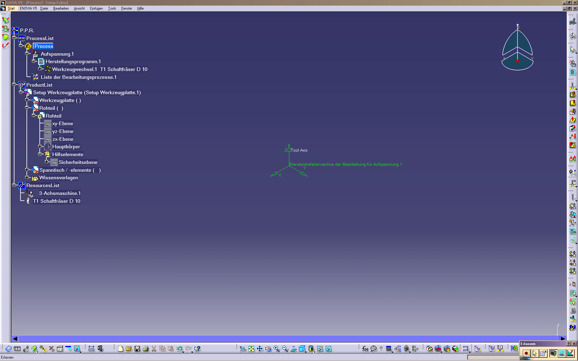

Hallo!!!
Wie im Bild zu sehen ist habe ich eine von einen 3D Scanner ein gescanntes Bauteil (Testteil).
Meine Frage gibt es eine Möglichkeit die Linien auf eine akzeptabele weise (schnell, und einfach) zu reparieren.
Ich habe es mit Befehl Zusammenführen gemacht, nur da kann ich immer nur 1 Linie auswählen und Reparieren.
Ich habe 1800 Linien das könnte dauern!!!!!!
Nächstes Problem (oder für Könner keins)
Ich habe nach der Reperatur dann immer noch ein haufen Punkte >> ich kann zu einer anderen Linie keine Fläche erstellen, da sich die Flächen an den Punkten drehen und Catia keine Fläche erstellen kann.
Für eure Hilfe wäre ich dankbar.

Da V5 mit einer hohen Geometriegenauigkeit
arbeitet, gibt es selbst mit Flächenverbunden,
welche vorher von einem Solid abgeleitet wurden
(unter V5)viel Arbeit bei der Zusammenführung.
Bei importierten Geometrien (Flächen) sind die Ungenauigkeiten
in der Regel größer und können unter Umständen
nur mit einem hohen Zeitaufwand geschlossen werden.
In diesem Fall würde ich abraten, die Angelegenheit
mit V5 zu erschlagen.
Lieber ein Tool nehmen, welches mit einem nicht ganz
so genau arbeitenden Healing bzw. Joining arbeitet.
Gruß.. Martin

Hallo Christian,
ich könnte mir vorstellen, dass Du einen Großteil der Geometrie mit Skizzen aufziehen kannst. Beispielsweise der untere Teil (Sockel), der sollte mit einer Skizze und einer Revolution schon erledigt sein. Dazu kannst Du ja die einzelnen Kurven mit einem Schnitt durch eine Ebene schneiden und die Punkte in deine Skizze einbinden und glätten. Dadurch hast Du dann recht schnell den Sockel fertig. Bei der restlichen Geo muss man sehen wie sie verläuft, vielleicht gibt es hier auch eine Lösung mit der Du nicht so viele Kurven zum Aufbau brauchst. Die Drahtgeometrie kannst Du ja solange in einem Geo-set darunter liegen lassen und mit deiner neuen Geometrie vergleichen.
Bezüglich des Beitrags von Martin kann ich nur sagen: Bei V5 kann man die Toleranzen auch hochsetzen.

Es ist korrekt, das man an der Genauigkeits-
schraube wohl drehen kann. V5 reagiert da aber
leider oft sehr empfindlich.
Ob ein Anfänger das dann noch geschultert bekommt..?
Letztendlich soll hier doch wohl ein Solid erzeugt
werden? oder?
Falls nicht, dann kann man es natürlich auch anders
versuchen.
