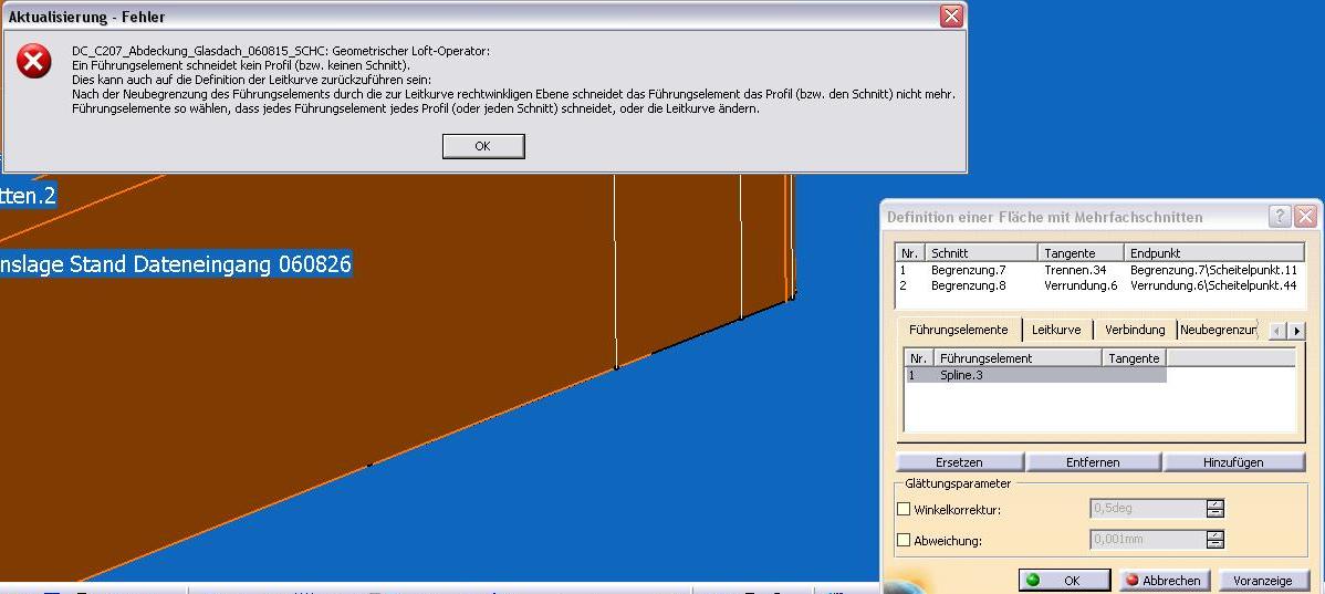

Gruß an alle,
wenn ich hur anfange meiner Fläche mit Mehrfachschnitten eine Führungskurve zuzuordnen, dann sagt er folgendes (sieh Bild). Welche Anforderungen muss eine Führungskurve erfüllen mit es geht?

Hallo Power,
wie ist deine Führungskurve entstanden?
Es sieht so aus, als ob die Führungskurve etwas zu kurz geraten ist oder nicht durch jeden Schnitt geht.
Wenn es machbar ist, solltest Du die Führungskurve durch die Endpunkt der Schnittkurven legen. Dabei sollte die Kurve aber nicht wild anfangen zu schwingen, sonst wirkt sich das wieder auf die Flächenqualität aus - negativ.

erstellt am: 29. Okt. 2006 06:53    Editieren oder löschen Sie diesen Beitrag!  <-- editieren / zitieren -->   Antwort mit Zitat in Fett Antwort mit kursivem Zitat
Hallo Power,
ich mach hier mal weiter.
Wenn Deine Führungskurven passen, ist der nächste Kandidat für die Fehlersuche die Leitkurve ("SPINE").
CATIA richtet beim Aufspannen der Fläche die Schnittkurvenebenen normal zum SPINE aus. Gibst du keine explizite SPINE-Kurve vor, so wird eine der beiden Führunsgkurven dazu verwendet. Ich glaube, die erste.
Eine Spinekurve kannst du im Generative Shape Design mit der Funktion Spine (Leitkurve) erzeugen. Dazu wählst du in der Funktion die Ebenen aus, auf denen deine Schnittkurven liegen. Wenn die Spine-Kurve durch einen bestimmten Punkt gehen soll, mußt du diesen ebenfalls vorgeben.

erstellt am: 29. Okt. 2006 10:22    Editieren oder löschen Sie diesen Beitrag!  <-- editieren / zitieren -->   Antwort mit Zitat in Fett Antwort mit kursivem Zitat    Unities abgeben: 1 Unity (wenig hilfreich, aber dennoch)2 Unities3 Unities4 Unities5 Unities6 Unities7 Unities8 Unities9 Unities10 Unities
Hallo GEROG,
vielen Dank für Deine Info. Im Grunde genommen habe ich alles auch so gemacht wie Du sagst. Erstmal hatte ich keine Leitkurve gehabt und konnte keine Führungskurve hinzufügen. Danach habe mit der Funktion Leitkurve eine erzeugt - dann ging es. Danach habe ich meine Schnittendpunkte einfach mit Verbinden verknüpft. Die Fläche sah gar nicht so schlecht aus, war aber immer noch nicht wirklich das was ich wollte. Eine Führungskurve konnte ich aber immer noch nicht machen, obwohl ich die Schnittpunkten benutzt habe und meine Fläche besteht nur noch aus 2 Schnitten. Ausserdem habe ich die Führungskurve als Ferbindungskurve (Connect) gemacht und Tangentenrichtungen dem CATIA gezeigt.
Also laut allen Theorien die ich früher gelesen habe sollte es einfach gehen. Aber die Möglichkeit viel mit Flächen zu arbeiten habe ich nur in der letzten Zeit gekriegt und so viel Erfahrung habe ich noch nicht gemacht. Aber die Theorie...

erstellt am: 29. Okt. 2006 13:23    Editieren oder löschen Sie diesen Beitrag!  <-- editieren / zitieren -->   Antwort mit Zitat in Fett Antwort mit kursivem Zitat
Hallo Power,
mir ist jetzt nicht ganz klar, ob es jetzt geklappt hat oder nicht.
Wenn nicht, so versuche es doch mal, deine Leitkurve und die Führungskurven etwas zu verlängern, am besten krümmungsstetig.

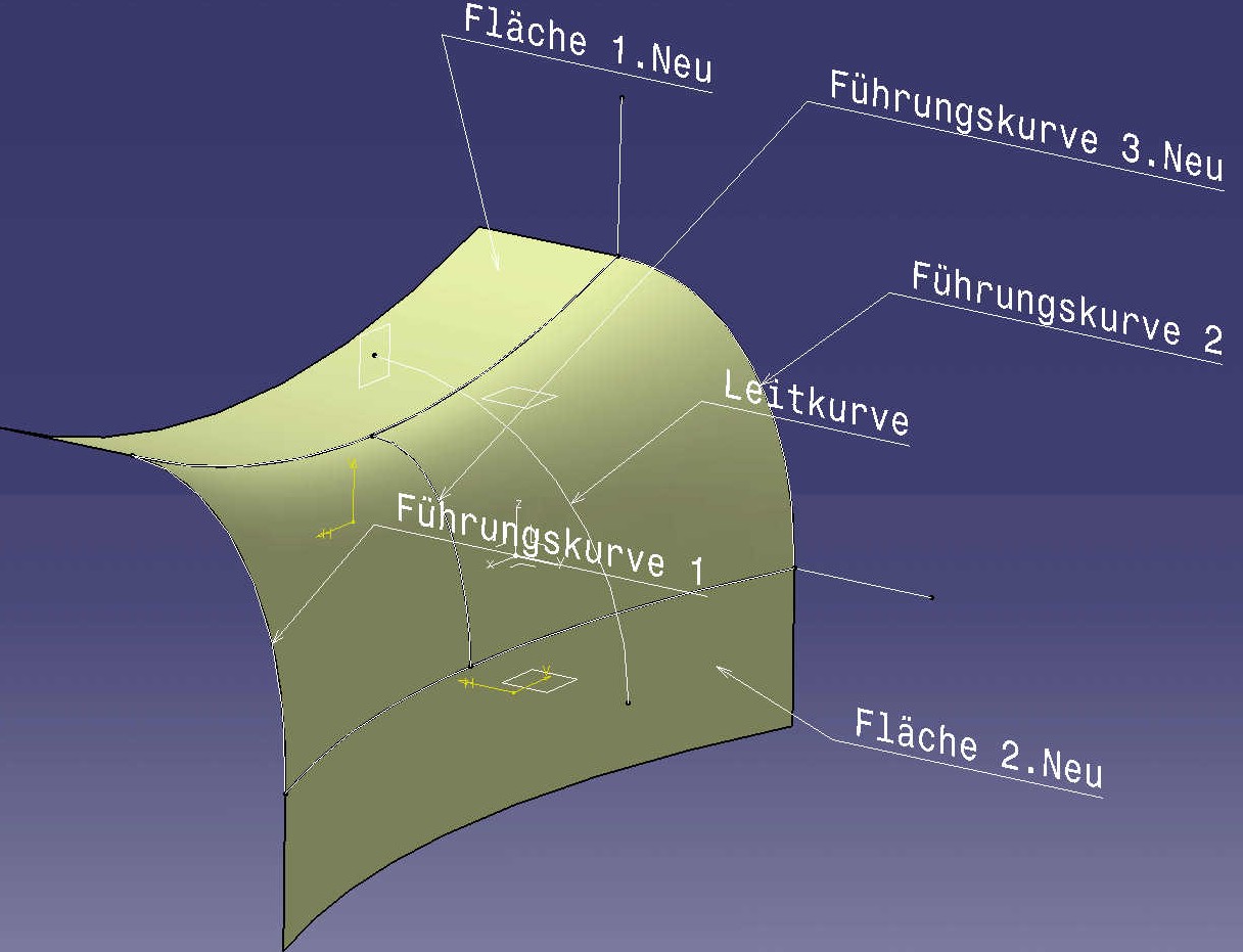

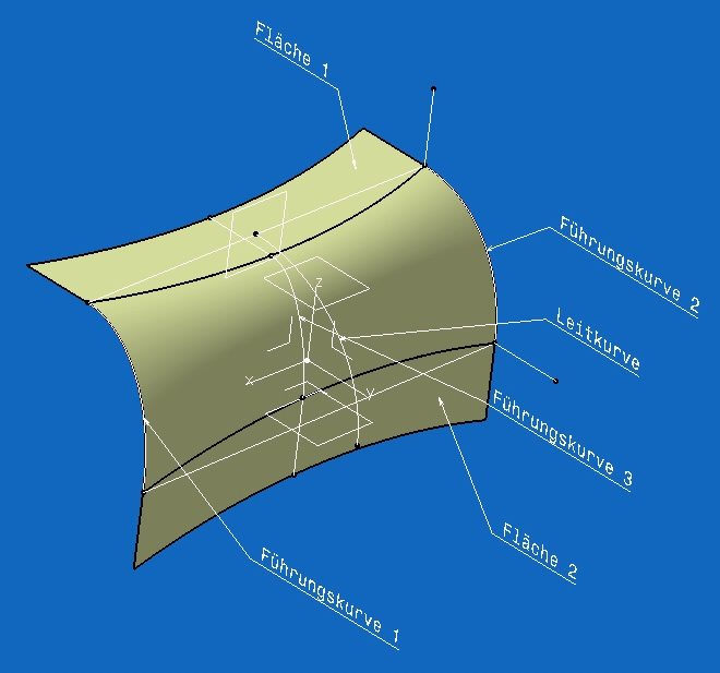

erstellt am: 31. Okt. 2006 11:37    Editieren oder löschen Sie diesen Beitrag!  <-- editieren / zitieren -->   Antwort mit Zitat in Fett Antwort mit kursivem Zitat    Unities abgeben: 1 Unity (wenig hilfreich, aber dennoch)2 Unities3 Unities4 Unities5 Unities6 Unities7 Unities8 Unities9 Unities10 Unities
Experiment.CATPart.zip
Hallo GEROG,
ich versuche jetzt mein Problemchen genauer zu beschreiben. Damit es einfacher geht, habe ich ein CATPart und ein Bild davon angehängt. Ich möchte meine Flächen 1 und 2 miteinander mit einer Fläche mit mehrfachen Schnitten verbinden. Dafür habe ich 3 Führungskurven und eine Leitkurve gemacht. Im endeffekt kann ich entweder meine Leitkurve benutzen oder Führungskurven. Wenn ich versuche meine Leitkurve miteinzubeziehen, dann sagt CATIA, dass nach dem Trimmen der Führungskurven an Ebenen, welche auf Enden der Leitkurve liegen, sind die zu kurz. Wenn ich meine Leitkurve verlängere, bringt's nichts. CATIA macht seine Ebenen an den Äußersten punkten der Schnitten, was die Führungskurven schon wieder zu kurz macht.
Ich weiß nicht, ob man meine Erklärung verstehen kann, aber probier es doch selber, dann siehst Du was ich meine.
Also im Idealfall möchte ich meine Leitkurve und alle 3 Führungskurven benutzen.
Ansonsten bin ich ab jetzt und bis 12.11 im Urlaub. Wahrscheinlich melde mich erst danach.
Danke vorab!
Power

erstellt am: 31. Okt. 2006 13:05    Editieren oder löschen Sie diesen Beitrag!  <-- editieren / zitieren -->   Antwort mit Zitat in Fett Antwort mit kursivem Zitat    Unities abgeben: 1 Unity (wenig hilfreich, aber dennoch)2 Unities3 Unities4 Unities5 Unities6 Unities7 Unities8 Unities9 Unities10 Unities Nur für Power 10 Unities + Antwort hilfreich
Ich kann das zip nicht öffnen.

erstellt am: 31. Okt. 2006 14:17    Editieren oder löschen Sie diesen Beitrag!  <-- editieren / zitieren -->   Antwort mit Zitat in Fett Antwort mit kursivem Zitat    Unities abgeben: 1 Unity (wenig hilfreich, aber dennoch)2 Unities3 Unities4 Unities5 Unities6 Unities7 Unities8 Unities9 Unities10 Unities Nur für Power 10 Unities + Antwort hilfreich
Ich habe das ganze mal "umgekehrt" probiert. Die Führungselemente als Profile, die Kanten der Flächen 1+2 als Führungselemente. Dann geht's.
Vielleicht ist das eine Lösung für dich?
Viele Grüsse
Christina

meines Wissens entspricht die Funktion "Fläche mit Mehrfachschnitten" der Funktion "Surf2-Curve-Curve" in Catia V4. Die Führungskurven müssen in der Ebene der Schnittkurven enden und die Leitkurve muss senkrecht zu den Schnittkurven liegen. Diese beiden Dinge sind beim Experiment nicht erfüllt, weswegen dort weder die 3. Führungs- noch die Leitkurve von Catia akzeptiert werden. Ich hab ein Beispiel angehängt zur Verdeutlichung.

erstellt am: 31. Okt. 2006 17:59    Editieren oder löschen Sie diesen Beitrag!  <-- editieren / zitieren -->   Antwort mit Zitat in Fett Antwort mit kursivem Zitat
Hallo Power,
takushi hat mit seiner Aussage recht. Deine mittlere Führunsgkurve ist zu kurz.
Einfacher machst du es dir in solchen Situationen, wenn du es wie Christina machst. Der Weg ist wohl der eingängigere und (vermutlich) auch der üblichere. Auf diese Weise hättest du deine Probleme nie gehabt.
Schönen Urlaub,
CEROG
