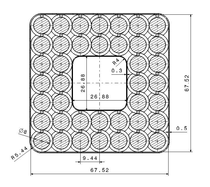

Hallo!!
Ich habe ein Problem, was mich bald zur Weißglut bringt!
Ich habe es mal versucht im Anhang das Problem etwas zu erläutern.
Vielleicht versteht es ja einer und kann mir weiter helfen.

Hallo Locke,
berühren deine Flächen, die du um die Helix aufbaust die zentrale Zylinderfläche oder durchdringen sie diese?

Also die Helix hat mit der Zylinderfläche Linienkontakt und mit der einen äußeren Fläche müßte es Punktkontakt sein.

Hallo Locke,
ich vermute, wegen der Linienberührung gibt es die Probleme (Verrundung ist nicht eindeutig).
Könntest du ein Beispielpart hochladen, damit ich mir das mal genauer anschauen kann? Natürlich nicht, wenn die Daten einem Kunden gehören oder sonst wie geshützt sind.
Mit welchem Release arbeitest du? Leider fehlt die Systeminfo.

hochladen funktioniert leider nicht.
ich arbeite mit der 16 er Version.
Habe aber mal eine 2D Zeichnung dazu gelegt.

HAllo Locke,
da fehlen mir dann noch Informationen: Steigung der Helix, Durchmesser der Fläche um die Helix.
Du kannst mir das Part auch per E-Mail schicken. Aber vielleicht vorher zippen.
