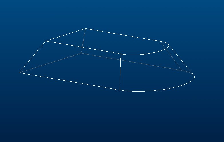

Hallo Gemeinde !
Ich würde einen mit Flächen gebauten Pyramidenstumpf gerne mit 2 Vollverundungen an 2 Seiten versehen.
Normalerweise konstruiere ich in Pro/E. Dort würde man 2 Kanten angeben und die Rundung würde sich ergeben.
Wie gehe ich das nun in Catia an ?
-Axel-

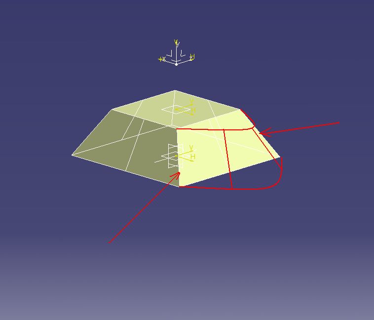

hängt davon ab ob du im Solid oder Flächenbereich arbeitest.
Bei Flächen einfach ein tangentenstätigen "Übergang" nutzen bei dem du zunächst die Kanten und danach die Stützfläche auswählst.
Bei Solind würde ich einfach die Skizze ändern damit du in der Grundkontur ein Radius hast.

Hallo Axel,
ich würde die beiden Gerade im Skizzierer mit einem Radius versehen, (bsp. Tangente,Tangente,Radius) und dann mit einer Translation eine Fläche aufbauen, oder wie schon gesagt wurde ein Übergangsfläche von einer Seite zur Anderen. Es kommt immer darauf an wie dein Ergebnis aussehen soll.

Vielen Dank für die Antworten !
Die Lösung mit dem tangentenstätigen "Übergang" ist für mich die beste Lösung. U´s sind unterwegs !

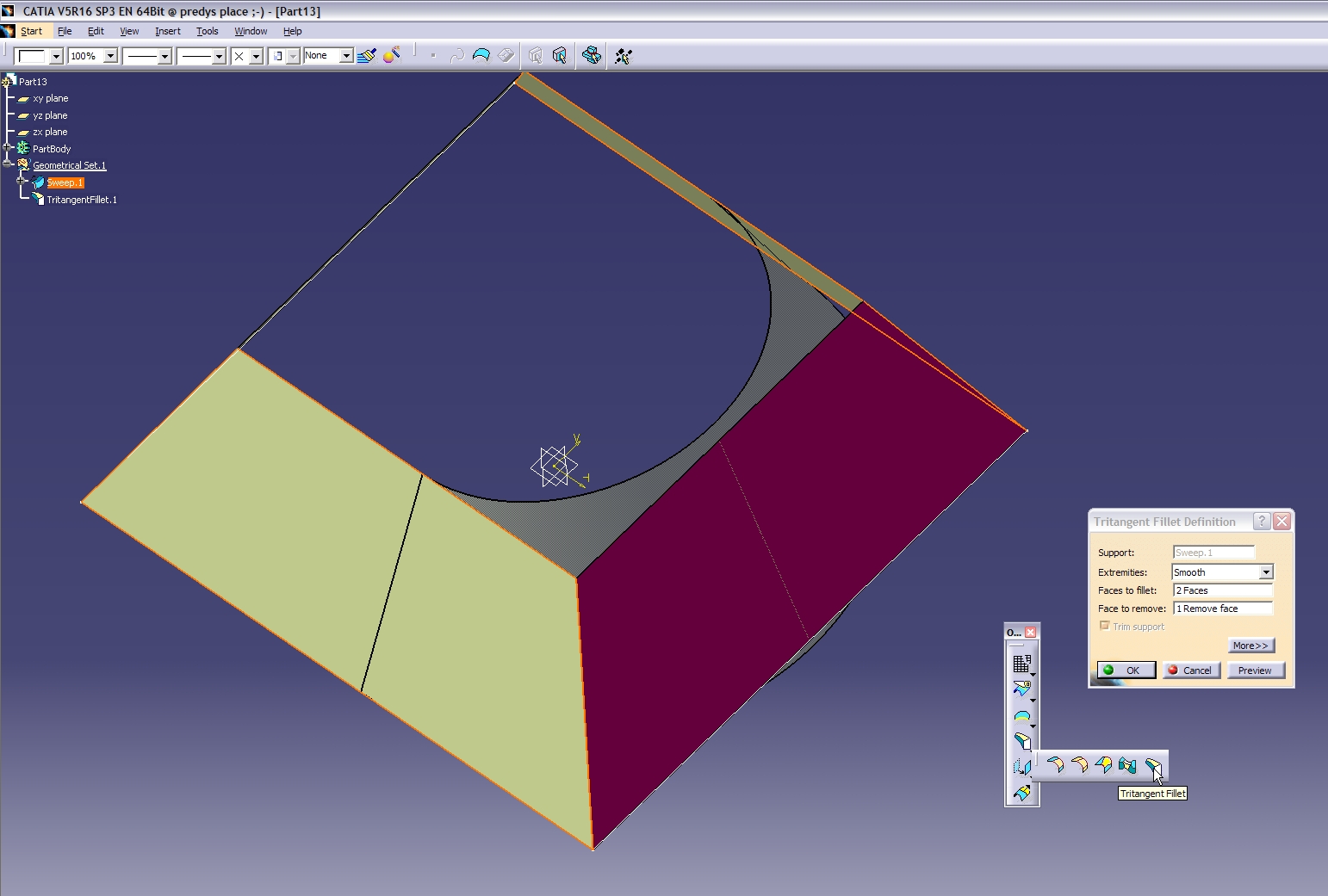

Solid - Tritangentiale Verrundung

erstellt am: 16. Aug. 2006 08:19    Editieren oder löschen Sie diesen Beitrag!  <-- editieren / zitieren -->   Antwort mit Zitat in Fett Antwort mit kursivem Zitat    Unities abgeben: 1 Unity (wenig hilfreich, aber dennoch)2 Unities3 Unities4 Unities5 Unities6 Unities7 Unities8 Unities9 Unities10 Unities Nur für arossbach 10 Unities + Antwort hilfreich
hallo zusammen,
eine tritangentiale Verrundung geht auch mit Flächen...
gruss
predy
