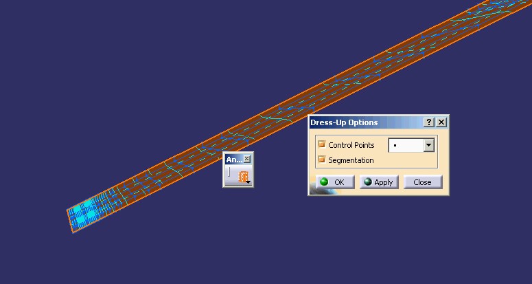

... wir haben hier eine größere Anzahl von Flächen, bei denen man mit der Funktion "Dress-up" mehrere Segmente angezeigt bekommt. Eigentlich sind die Fläche planar und sollten nicht segmentiert sein.
Gibt es eine Möglichkeit, wie ich diese Flächen "glatt bügeln" kann.
P.s.: Mit JOIN und der Option FEDERATION im GSD gehts nicht!

Entschuldige aber im dein vorgestelletes Part entspricht nicht ganz deinem Problembild...

... danke für den Hinweis! In dem angehangen CATPart befinden sich mehrere Flächen. Die rot eingefärbte Fläche entpricht der auf dem Bild - ist segmentiert.

Irrtum vorbehalten ist die Segmentierung abhänig von der Mathematik mit der sie beschrieben/aufgebaut wird. Woher kommt die Fläche? Bin mal so thöricht und vermute nicht aus FSS. Vielleicht kann man sie mit einer FSS/FSO-Lizenz "glatt" bügeln, aber dies muss ich selbst erst ausprobieren.

Wenn die Flächen planar sind (Voraussetzung!), sollte die Boundary abgegriffen und damit Fill`s erzeugt werden...
