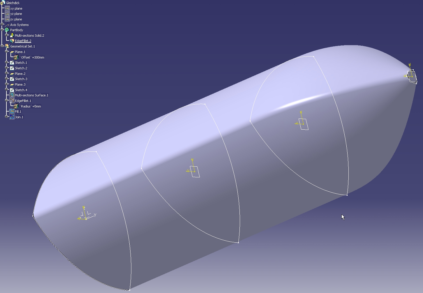

Ich habe ein Problem und zwar soll ich einen Körper erstellen der eine Form wie ein Torpedo hat, jetzt aber die Besonderheit der Körper soll nicht rund sein, sondern die Form eines Gleichdicks haben.
Ich habe ein Gleichdick erstellt und eine Führungslinie in Torpedoform
Aber das funktioniert nicht!!!
Kann mir jemand helfen ???
Vielen Dank für Eure Antworten

ein Bild oder eine Datei wären hlifreich. Was ist eigentlich ein Gleichdick?

Gleichdick.zip
Check this... http://www.wundersamessammelsurium.de/Mathematisches/Reuleaux

erstellt am: 12. Jul. 2006 10:19    Editieren oder löschen Sie diesen Beitrag!  <-- editieren / zitieren -->   Antwort mit Zitat in Fett Antwort mit kursivem Zitat    Unities abgeben: 1 Unity (wenig hilfreich, aber dennoch)2 Unities3 Unities4 Unities5 Unities6 Unities7 Unities8 Unities9 Unities10 Unities Nur für ska_paul 10 Unities + Antwort hilfreich
Gleichdick.zip
da nen Solid drausmachen war einfach.
1. Füllfläche auf offne Seite
2. Verbindung erstellen (ohne Loch/Spalten)
3. Part Design Funktion Fläche schließen

hallo zusammen,
...bis auf die Spitze, klappt das Erstellen des Körpers auch in Solid (loftfunktion). Gibt es eine Möglichkeit die Spitze in Solid zu erstellen?

Mörchen...
Denke mal du wirst ohne die Flächen keine sauber Lösung finden.
Aber was spricht eingentlich dagegen das Problem mit Flächen zu lösen ?
Du musst die Flächen einfach soweit verschneiden bis du ein geschlossenen Flächenverbund hast aus welchem du wiederum ein Solid erstellen kannst.

hallo Liebmer,
die Frage war rein informativ. Hätte ja sein können, dass es ne funktion gibt, die mir den Weg über die Flächen erspart

Entschuldige...war nicht böse gemeint.
Gehe grundsätzlich immer über Flächen sobald es keine "Klötzchen" mehr sind.
