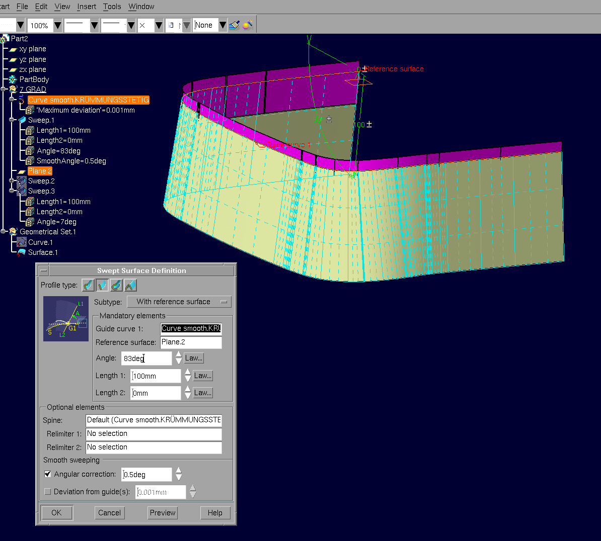

ich habe in V5 eine Flächenkonstruktion und müßte eine Fläche entformungstechnisch um 7 Grad kippen. Es handelt sich um eine umlaufende geschwungene Fläche. Im Solid würde die Operation kein Problem sein, jedoch finde ich bei den Flächen keinen geeigneten Befehl.
Da gibt es doch aber bestimmt etwas, oder?

ich habe aber schon die Fläche und möchte sie im nachhinein verschrägen. Neu machen als Sweep geht aus Gründen der tangentenstetigkeit leider nicht....

Die Kurve soll das Neutralelement sein, und die Fläche soll um 7 Grad gekippt werden, um sie zu entformen. Dabei soll sie weiterhin tangentenstetig sein.
Ich suche nun nach einem Befehl wie "Draft" oder so.
Mit einer Hilfskrücke schaffe ich es selbst (zweite Kurve, Sweep mit Gradzahl o.ä)

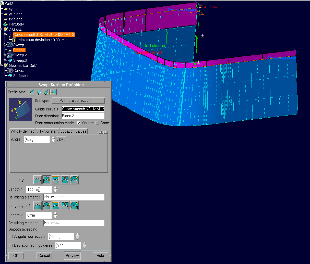

Du kannst eine Tranlationsfläche mit Reverenzsurface an deine Kurve hängen (Reverenzsurface ist deine Fläche). Du krigst dann trotzdem eine Tangentenmacke rein. Deine Kurve oder Deine Surface haben wie es aussieht eineige zu große Krümmungen. Da mußt Du halt die Kurve oder Surface oder beides noch mal ganz leicht nachbearbeiten.
Aber ich denke es wäre besser einen Entformungsvektor reinzupacken und eine Translations fläche mit Draft zu erzeugen. Da haßt Du deinen Entformungswinkel garantiert.
Ich hatte in Deinem Teil das mal kurz probiert und nur noch eine Tangentmacke drin, die man wahrscheinlich sehr schnell beseitgt hat.

Flaechen_7Grad.zip
Musst mal schauen ob es so ist wie du es gemeint hast...........
Oder wolltest du die Fläche umd die Kuve 7Grad gedreht haben?

Flaechen.zip
Möchtegernkonstrukteur676 scheint eine höhere Version als 14 zu haben
ich würde auch mit Sweep arbeiten, vorher die Kurve moderat glätten - Sweep 3 ist IMHOIn my humble oppinion (Meiner Meinung nach) das schönste Ergebnis
