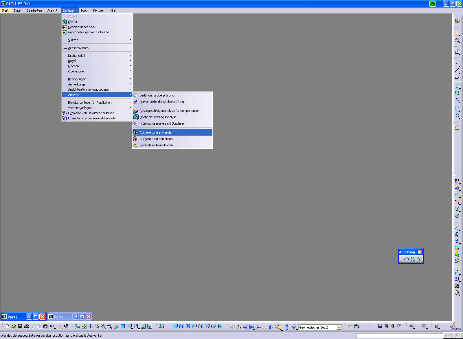

Hallo Users
Da hat man mit V5 wieder mal eine Hürde zu bewältigen: Man erzeugt in einem Sketch ein paar Punkte. Dann verlässt man dieser und legt durch die Punkte einen 3D Spline und schliesst diesen am Schluss mit "Close Spline". Danach kopiert man dieser Spline in ein anderes Part mit "result as Link". Nun, wie muss man es anstellen, dass man in diesem anderen Part den Startpunkt des Splines erhält?
Mit "Point on cuvre" nimmt V5 nicht den Anfangspunkt des Splines ...
Man könnte zwar sagen, man solle dann halt auch den Punkt mit rüber kopieren, nur kommt die Kurve in der Regel aus einem anderen System oder V4. Und jedes Mal V4 aufzustarten um dort einen Punkt zu kreieren wird mit der Zeit mühsam.
MfG Gopher

Mann kann sich die Punkte anzeigen lassen.(Siehe Bild)
Oder aber die Kurve zerlegen,dann ist der Startpunkt greifbar.
Gruss Michel

Hallo Michel39
Danke für deine Antwort.
Das "Problem" beim Punkte sich anzeigen lassen ist, dass ich auf diese dann nicht zugreifen (weiterverbauten) kann. Und beim Zerlegen verliere es die Assoziativität.
Gruss Gopher
