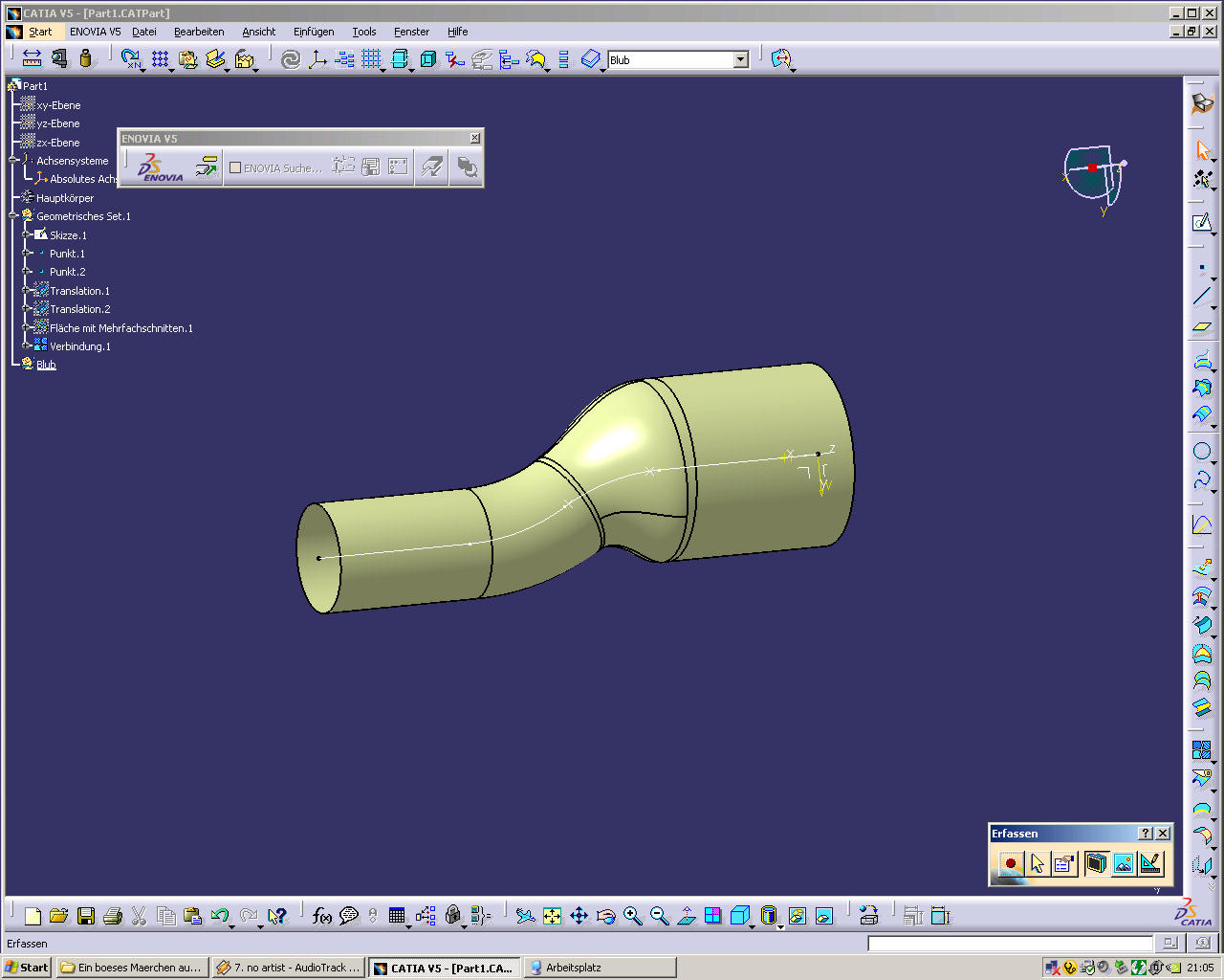

Hallo ihr,
Ich wollte mir noch mal das Tool Flächen duplizieren anschauen, das könnte die Arbeit deutlich erleichtern. Im Moment arbeite ich so, das ich nach Erstellung eines Flächenmodells die Fläche schließe und dann nen Shell mache. Aber jeder kennt es glaub ich, das geht manchmal nicht.
Jetzt konnt man doch irgendwie die Fläche duplizieren, die veränderlichen Parameter ausweisen und dann einfach beide Flächen schließen und 2 Bodys von einander abziehen. Blos irgendwie krieg ich das nicht mehr hin. Das sieht in der Hilfe so anders aus als bei mir. Könnte das jemand vielleicht kurz erklären?
Danke.
Edit, das Bild sieht gar nicht so aus, wie ich das vorhatte. Das Tool zeigt mir in dem Fenster Eingabe nur das Koordinatensystem an und ich kann auch da kein Skizzen, Parameter etc. reinwählen. ???

Hallo kiffer.
So richtig deutlich ist mir deine Fragestellung nicht geworden... könnte es aber sein, dass du die Funktion OFFSET meinst? Diese erzeugt nämlich in deinem Fall eine Fläche welche Du als "Schale" nutzen könntest. DIESE funktion ist auch die, die manchmal nicht funktioniert, wenn beispielsweise der kleinste Flächenradius kleiner als der Offset der neuen Fläche ist.
gruß, tom
