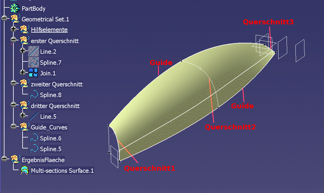

Wie kann ich angehängte Geometrie mit einer Fläche versehen?
Ist ein Mix aus Splines und Linie. Fange gerade erst mit V5 an, und habe erst in 2 Monaten meinen Lehrgang - bin also noch Anfänger in diesem Programm. Aber ich schaue mir V5 schon mal an. Bisher habe ich nur Erfahrungen in Solids mit V4.2.4

Kann Dir leider eine Loesung nur als Bild schicken, die Dateigroesse fuer das Part ist zu gross.
Aber hier eine kurze Bescheibung:
Du hast 3 Querschnitte, dabei bestand einer aus zwei Elementen, die mussten erst einmal zusammengefasst werden (Join), dann konnte man ueber die geschichte mit Multsection Surface eine Flaeche ziehen.

Vielen Dank, das hat funkt spitze.
