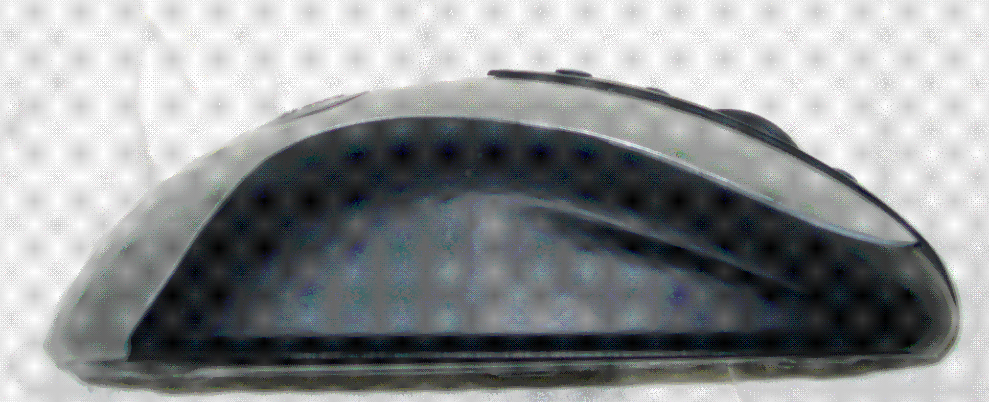

ich versuche gerade eine fotografierte Maus in Catia zu modellieren, aber irgendwie komme ich nicht wirklich zu einem zufriedenstellenden Ergebnis. Die Fläche sieht sehr schlecht aus.
Kann mir vielleicht jemand einen Tipp geben, wie er vorgehen würde?
Habe leider noch sehr wenig erfahrung mit Freiflächenmodellierung.
Schonmal vielen Dank!
Julia

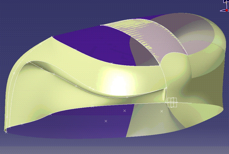

Hallo Julia,
ich bin gerade dabei, mir dein Modell anzuschauen.
Da ich noch keine Lösung habe, kann ich dir hier nur ein paar Tipps geben. Für mehr reichte meine Zeit noch nicht.
Ich würde die Oberseite, vorne und hinten in unterschiedliche Flächen legen. Die Oberfläche würde ich mit Multisection Surfaces machen, um normal zur Kammlinie eine saubere Kontur zu haben. Die Bereiche vorne und hinten dürften mit mit Fill machbar sein, dabei solltest du auch auf  Krümmungsstetigkeit achten.
Bei den seitlichen Eindrückungen würde ich es auch mit Multisection Surfaces versuchen. Das heißt, mehrere Schnitte legen und die gewünschten Kurven konstruieren.
Schließlich den Grundkörper un d die seitlichen Eindrückungen miteinander verrunden.

Hab die Maus jetzt mal nach der Vorgehensweise erstellt, jedoch sieht die Fläche im Analysetool nicht wirklich krümmungsstetig aus, obwohl ich Krümmungsstetig angegeben habe.
Woran könnte das den liegen. Ansonsten war die Vorgehensweise klasse!

Hallo Julia,
hinter der Vorgehensweise stecken einige Jahre Erfahrung in der Flächenkonstruktion im Fahrzeuginnenaustattungsbereich - mit V3 und V4. Wir haben mit den alten Versionen einiges über die Freiformflächenmodellierung gelernt.
Grundsätzlich ist die Qualität der Flächen abhängig von der Qualität der Kurven. Das heißt schlechte Kurven erzeugen schlechte Flächen. Noch schlimmer ist es, wenn Kurven fehlen - wie bei deiner Übung.
Die Deckfläche sieht ja schon gut aus. Im Gegensatz dazu ist die Fläche, die die Aussparung bringt, weniger schön. Ursache dafür ist, das seitliche Führungskurven und der Spine (kein Tippfehler) fehlen.
Der Spine ist die wesentliche Kurve zur Freiformflächenerzeugung. Nach ihm richten sich die Profile aus, die die Multisection-Surface erzeugen. Diese Kurve war früher Pflicht, ohne ging es nicht...
Ich würde die Ausspartung, die die Aussparung bringt, als Flächenverbund mehrerer Surfaces (2 seitlich und eine vorne) modellieren, die ich mit "Blend" verbinde. Für alle drei Flächen kannst du entweder Multisection Surfaces oder Translationsflächen verwenden. Bei sich ändernden Krümmungen nur die Multisection Surfaces.
Die erzeugenden Profilkurven müssen auf Ebenen liegen, die normal zur Spinekurve liegen.
Bei den Profilkurven sollten Anfang und Ende möglichst einigermaßen jeweils auf einer Höhe liegen. Durch diese Punkte ziehst du dann noch die Leitkurven. Jetzt kannst du auch schon sehen, wie sauber diese Kurven - und damit die Flächen werden.
Die beiden Leitkurven und den Spine kannst du auch schon leicht rausdrehen lassen. Damit ersparts du dir die Flickerei an den Enden der Aussparung.

Hallo Cerog,
vielen Dank für deine super Tipps.
Ich glaube so ist die Oberfläche schon recht schön.
Also vielen Dank nochmal!
Julia
