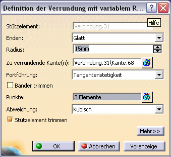

Ich würde gerne die Ecken und Kanten eines Würfels verrunden. Die Ecken sollen aber stärker verrundet werden als die Kanten und sie Rundungen ineinander übergehen. Bei Verrundung mit variablem Radius kann ich ja nur dir Radien für die Eckpunkte angeben aber irgendwie schaffe ich es nicht einen Punkt mitten uaf der Kante zu definieren.
Ich hoffe es kann mir jemand helfen...

Du musst einen Punkt auf der Kante erzeugen, z.B. mit Point on Curve.

wenn du einen Punkt auf Kurve erstellst müsste es klappen, Probier mal das Verhältnis der Kurve auf 0,5 zu stellen, dann müsste der Punkt genau in der Mitte liegen.

wenn Du in der variablen Kantenverrundung auf Punkte klickst, dann kannst Du mit der linken Maustaste auf einer Kante Punkte setzen. Diese sind aber nur beliebig auf der Kante ohne Vermaßung. Wenn Du  einen bestimmten Abstand haben willst mußt Du vorher einen Punkt auf die Kante legen, den Du über die Vermaßung steuern kannst.

warum benutzt Du nicht die Funktion Blend-Corner, die sich im erweiterten Menue der Kantenverrundung befindet ?
Vorgehensweise:
* Anklicken aller Wuerfelkanten
* Funktion Edge Corner waehlen, Verrundungsradius fuer die Ecken eingeben
* Menuefenster mit Schalter More erweitern
* den Schalter Blend Corner betaetigen - CATIA findet alle zu verrundenden Ecken
* die Setback distance so zuruecksetzen, dass die Verrundungen an den Ecken nach Wunsch gestaltet werden.
Dieses Vorgehen hat den Vorteil, dass Du keine zusaetzlichen Punkte erzeugen musst. Der Nachteil ist: Du kannst nur und ausschliesslich ueber die Setback distance beeinflussen, mit elchem ungefaehren Radius die Ecken verrundet werden, der radius ist nicht konstant ueber die gesamte Ecke.
Das Ergebnis ist aber ein sehr gutes und vor allem fuer Tiefziehecken und Moebelecken geeignet.
