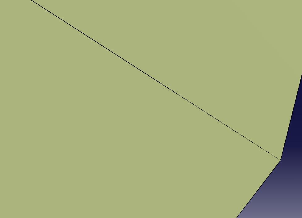

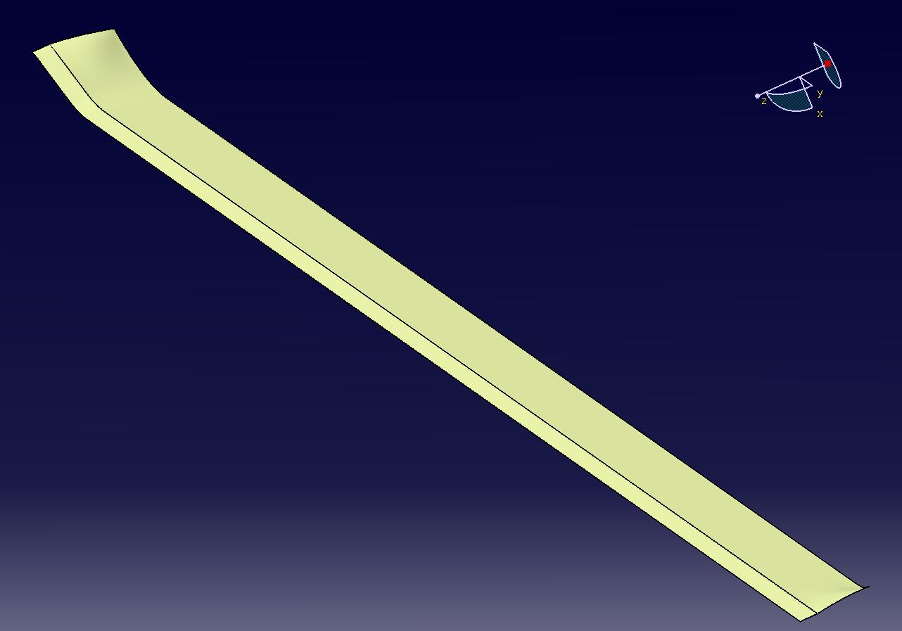

Hallo Predy
ich habe mal zwei bilder vom ganzen gemacht. villeicht hilft das weiter.
die beiden flächen wurden nicht getrimmt.
gruess michi

Hallo Michael,
wie hast Du die Fläche erzeugt (Funktion und Drahtgeometrie)?
Was ich mir anhand deiner Bilder vorstellen kann, ist die Drahtgeometrie nicht sauber konstruiert und somit hat die Fläche durch ihre Randbedingungen teilweise tangentenstetige Bereiche.
Wenn Du dann einen Join daraus machst, kann die Verrundungsfunktion nur den Bereich erkennen welcher eine Kante hat und weiß nicht wie sie den tangentenstetigen Bereich verrunden soll, da dort ja nichts zu verunden ist.
Vielleicht postest Du mal die beiden Flächen hier im Forum damit man mehr die Problematik erkennen kann.
