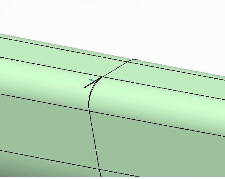

wir haben ein Problem bei Flächenverrundungen in CATIA V5 R14.
Die ursprungsflächen sind Surfaces, die wahrscheinlich importiert wurden. Daher bestehen diese aus einzelnen Flächen.
Nun wollen wir diese aneinandergrenzenden miteinander verrunden.
Da wahrscheinlich die Kantenlängen nicht übereinstimmen, verrundet CATIA manchmal nicht bis zum Ende und ein Stückbleibt stehen (siehe Bild).Wir benutzen den Befehl Formverrundung mit der Einstellung "glatt"
Wer kann uns helfen?
Bitte um einigermaßen genaue Beschriebung, da wir in CATIA nicht superfit sind.

wenn iich das richtig verstanden haben, hast Du Einzelflächen. D.h. die beiden oberen "horizontalen" ind die beiden "vertikalen" Flächen sind einzeln.
Vorgehen bei Einzelflächen:
Dein "Problem" ist, das zur vollstandigen Verrundundung der obern linken Fläche noch einen Radius zur vorderen rechten Fläche fehlt. erstelle diese schmale Verrundung. Die rechte verrundung musst Du dann an dem kleinen neuen Radius trimmen.
der "einfache" Weg:
Mache eine Verbindung aus der oberen und eine Verbindung aus der vorderen Fläche. Verrunde dann die Verbindungen.

Formverrundung____.zip
ich habe die Flächen mal in ein anders Part kopiert.
Ich hoffe, man erkennt so den Fehler / das Problem.

wie schon kri bemerkt hatte, es ist am Einfachsten, aus all den Flächen ein "Join" zu machen und die Kanten mit Kantenverrunden/Edge Fillet verrunden...

Hallo ProE-Laie,
dein Problem bei der Verrundung ist die Lücke, die zwischen den einzelnen Flächen ist. Du mußt die Basisflächen untersuchen ob eine Lücke vorhanden ist, oder ob die Flächen zu kurz sind für den Radius den Du verrunden willst. Du kannst den Radius vergrößern, wenn die Ecke dann sauber ist mußt Du die angrenzenden Flächen verlängern. Wenn die Ecke nicht sauber ist, mußt Du nachsehen ob die Flächen untereinander keine Lücke haben, welche Du zuerst bereingen mußt.
Wenn die Flächen von vornerein sauber aufgezogen sind dann ensteht so eine Ecke nicht.
Sorry ich habe mir deine Flächen erst nach meinem Beitrag angesehen und habe festgestellt, dass Du die Verrundung wahrscheinlich mit der Einstellung "minimum" statt "maximum,glatt oder gerade" gemacht hast.
Die Verrundung bezieht sich bei minimum auf die kürzere Fläche und deshalb bleibt bei dir was an der längeren Fläche stehen.
Die Basisflächen zu einer Verbindung zusammenfügen und alle Flächen auf einmal verrunden.
