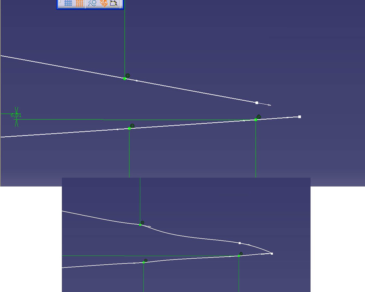

hallo zusammen,
ich habe ein kleines problem mit dem loft.
irgendwie wird die skizze (beigefügte datei) nicht als geschlossene kurve angesehen, wenn ich die noch offene stelle mit einer geraden verbinde, wenn ich jedoch den spline schließe funktioniert es, leider wird dann meine ganze oberfläche verzerrt. wie bekomme ich es hin, dass catia den spline mit der geraden am ende als geschlossene kontur sieht, die ich dann loften kann? oder wie bekomme ich es hin, dass mir der geschlossene spline nicht die kurve verzerrt?
danke schon im voraus
smasch

hi,
selektiere eine von den spline. ersetze den endpunkt mit den anfangspunkt des 2. splines. damit könnte man die skizze schließen, ohne eine weitere spline erzeugen zu müssen.
vielleicht hilfs. viel glück.

danke für die schnelle antwort,
das problem ist nur, dass die beiden linien, die auf dem bild zu sehen sind jeweils zum gleichen spline gehören. also die kurve besteht eigentlich nur aus einem spline, und den muss ich jetzt irgendwie schließen.
bin fast am verzweifeln, wäre nett, wenn mir jemand weiter helfen könnte

Du könntest mit einer Linie den Spline schließen und mit einem Join beide verbinden. Aber die feine englische Art ist das nicht...
