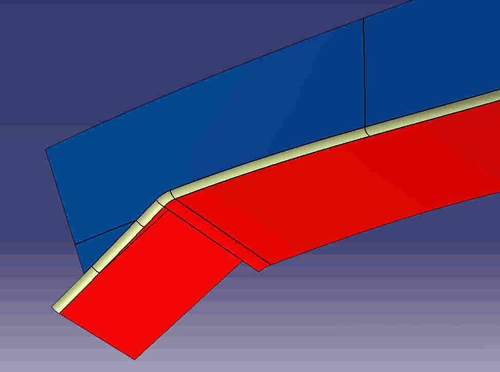

gibt es einen Parameter oder Schalter der erlaubt, dass nach dem Verrunden die beteiligten Flächen links und rechts vom Radius unabhängig bleiben. Es sollen also 3 Flächen nach dem Verrunden vorhanden sein. Ich  arbeite mit eingeschaltetem "Bezugselement erzeugen"

dazu musst Du die Schalter vor Trim Support1 und Trim Support2 ausschalten. Dann laesst er die Flaechen in Ruhe und Du kannst trotzdem verrunden.

dadurch entsteht zwar ein unabhängiger Radius aber die Flächen links und rechts sind nicht getrimmt. Sie sollen aber getrimmt sein nur soll es nicht eine sondern drei Ergebnisflächen geben. Ich könnte die Flächen natürlich nachträglich am Radius trimmen was aber sehr aufwändig ist.
