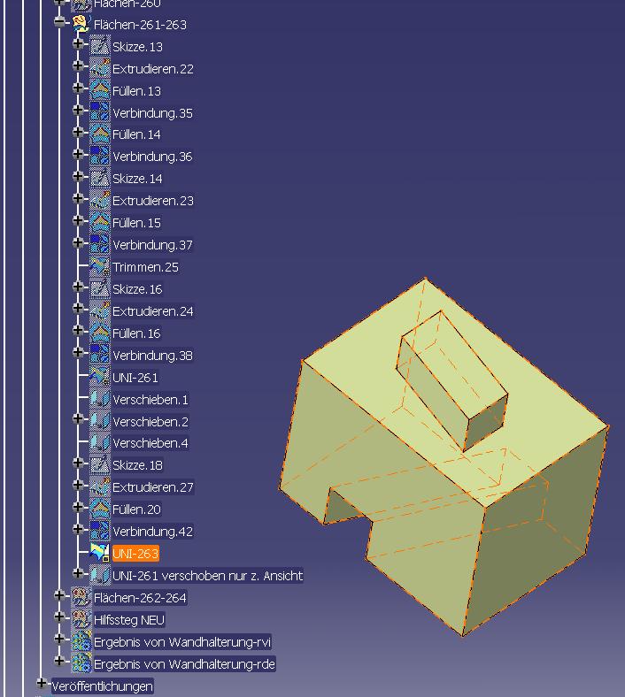

bei uns besteht folgendes Problem:
In einem Part befindet sich eine veröffentlichte Fläche, die in einem Part innerhalb der gleichen oder einer anderen Baugruppe verarbeitet ist (also vertrimmt oder sonstwie). Nun weiß ich aber nicht mehr, wo dies geschehen ist, und möchte schnell über das Kontextmenü--> Eltern/Kinder oder über Menüleiste-->Bearbeiten--> Verknüpfungen herausfinden, wo diese Fläche verbaut ist. Bei Volumen klappt dies ohne Probleme, jedoch bei Flächen weiß ich nicht weiter. Wenn ihr mir dabei ansatzweise helfen könntet, wäre das richtig Klasse.
Vielen Dank

hallo,
danke für die Antwort - damit ist mir jedoch leider nicht geholfen.
Vielleicht noch mal zur Verdeutlichung (siehe auch Bildanhang):
Ich habe eine veröff. Fläche in einem Part und möchte herausfinden, ob und in welchem Part in der gleichen oder einer anderen Baugruppe irgendein Körper damit getrennt worden ist oder eine andere Operation durchgeführt worden ist. Im vorliegenden Fall weiß ich dies, aber ich könnte es ja auch mal vergessen.

ob ein publiziertes Element in der gleichen Baugruppe schon einmal verwendet wurde kann man herausfinden, wenn man die Publikation umbenennt. Wenn das Element verwendet wurde, dann erscheint eine Warnung. Wenn keine Warnung erscheint, dann wurde das Element nicht verwendet.
Ich weiß nicht ob das die Beste Möglichkeit ist aber es ist zumindest mal eine.
Ob ein Element in einer anderen Baugruppe (nicht geladen) verwendet wurde kann so nicht festgestellt werden.
