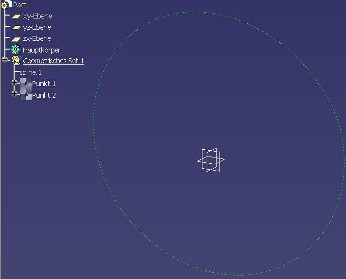

Hallo Leute,
Wie kann ich Punkte die ich von einem *.txt file eingelesen habe mit einem Spline verbinden?
Bitte um Hilfe!

Hallo ACC_kw,
die CATIA V5 Standard-Installation kommt mit einem VBA-Makro für den Import von Punkten aus einem Excel-Sheet. Gleichzeitig können die Punkte hierbei mit einem Spline verbunden werden.
Das Makro liegt dann unter:
C:\Dassault Systemes\B14\intel_a\code\command\GSD_PointSplineLoftFromExcel.xls

Sehr geehrter Herr Kirsch!
Das Makro funktioniert super!
DANKE für diese Info!
