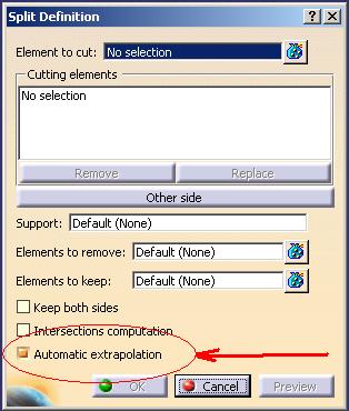

Hallo Allerseits,
wie immer Probleme, die wahrscheinlich aus NICHTWISSEN resultieren. Hoffe ganz fest, dass mir hier jemand helfen kann...
Also ich habe eine Freiformfläche und eine Linie (Joint =leider nicht perfekt Tangentenstetig..?!) und ich habe diesen Joint auf die Fläche projiziert. Jetzt würde ich gerne die Kontur aus der Fläche ausschneiden, oder die Fläche mit der Kontur trimmen, aber irgendwie funktioniert das nicht....
HILFE!!!
Weiss zufällig jemand eine Lösung?? Bitte Bitte gleich schreiben..

Hallo Moni,
versuch mal die Kontur auf der Fläche zu extrudieren, am besten in beide Richtungen. Jetzt müßte trimmen oder schneiden funktionieren.

danke für den Tip, aber auch das hat nicht funktioniert... In welcher Umgebung hättest Du dies gemacht? Im GSD, sagt er mir, dass es gar nicht möglich ist und im FSS ist das Ergebnis alles andere als die zugeschnittenen Fläche... *SCHNIEF*
Bin aber für jede Anregung dankbar, vielleicht habe ich irgendwo einen Fehler übersehen..?!

Hallo Moni,
ist der Join lang genug, dass er über die Fläche drüber geht, oder ist er zu kurz. Eventuell nach beiden Seiten verlängern. Ansonsten mal die Fläche hier hereinstellen.

Hallo Ego998,
im GSD müsste es mit Split (also "Schneiden") eigendlich funktionieren.
Hast du im Fenster 'Automatic extrapolation' angeklickt? (siehe Bild)
Das verlängert die Kurve, falls sie die Fläche nicht komplett schneidet.
