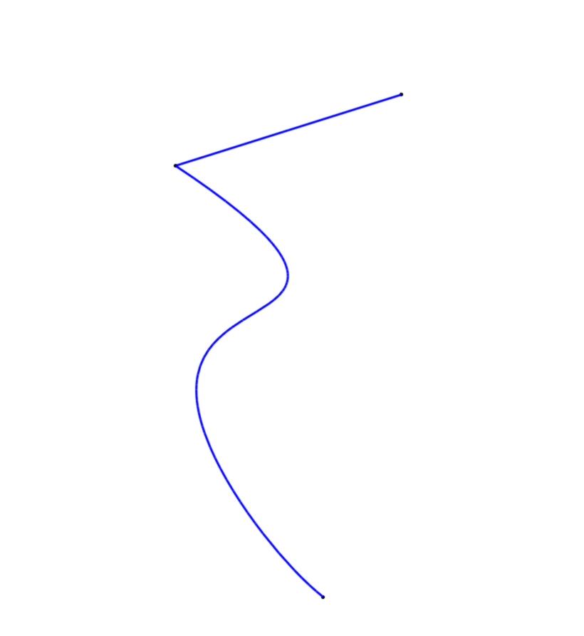

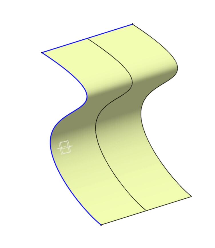

ein Möglichkeit wäre, die Randkurven abzuleiten und mit Translation die Fläche erstellen.

Jetzt sollte es klappen ,mit den Bildern^^

Hallo danke für die schnelle Antwort,
aber diese Methode habe ich als erstes ausprobiert. Es geht auch nicht um diese Form der Flächen (ist nur ein vereinfachtes Beispiel), in Wirklichkeit ist es viel komplexer.
Nein, ich habe mir gedacht, ob man über zwei Flächen eine Deckungsfläche legen kann und die Uhrsprungsflächen anschließend löschen. Kurz gesagt, wie mache ich aus einer Vielzahl  von Flächen eine einzige.
