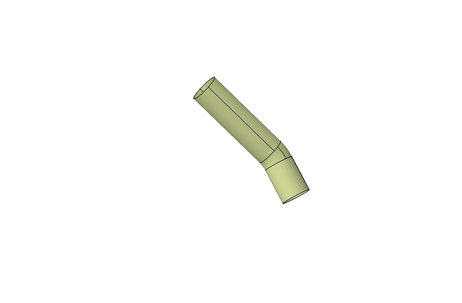

wer hilft mir bitte auf die Sprünge.
Wie erstelle ich eine Achse in einem gebogenen Rohr? --> Bild
Brauche diese zur weiteren Konstruktion.

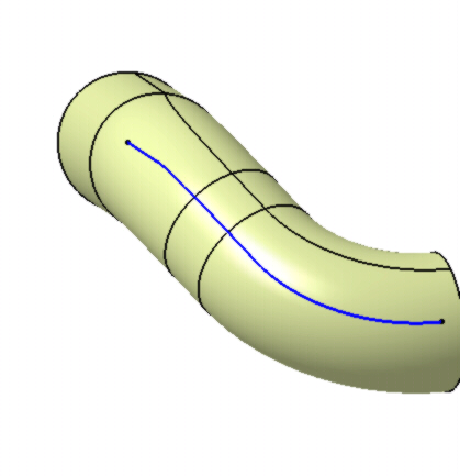

Habe jetzt noch Bild Nr2 angehängt, da wird es bisl schwieriger...oder vielleicht auch nicht.
Das Rohr ist jetzt noch im Raum verdreht, eine Intersection mit ner Ebene funktioniert hier nicht..oder vielleicht doch?
Bin für jeden Tip dankbar.

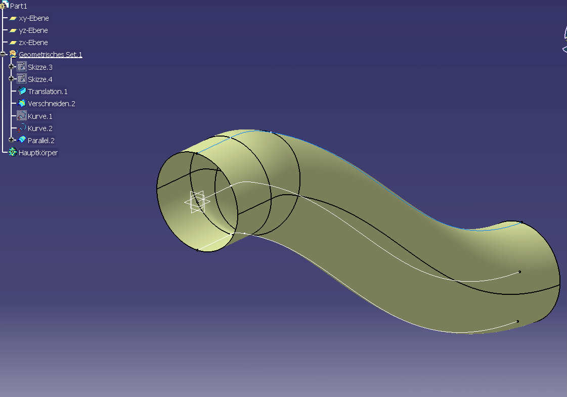

Hallo Arni.oz,
manchmal kannst Du folgendes Vorgang versuchen:
1) Verschneidung mit z.B. xz-Ebene erstellen.
2) nur eine Kurve beibehalten (z.B. untere)
3) Mit Befehl Parallele Kurve eine Achse erstellen (Konstante ist Radius Deines Rohr)
Mit freundlichen Grüßen

Hallo Daniel,
danke für die Hilfe.
Funktioniert super, ten points

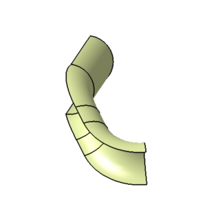

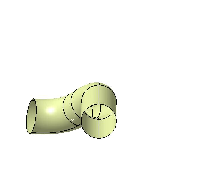

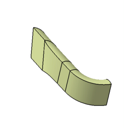

ich habe das Prob jetzt folgendermaßen gelöst.
1. Das Rohr in Surfaces zerlegt, danach eine geteilte Seite erstellt.
2. Die Hälfte mit Blendflächen versehen.
3. Linienzug beidseitig erstellt und parallel mit Rohrradius verschoben.
