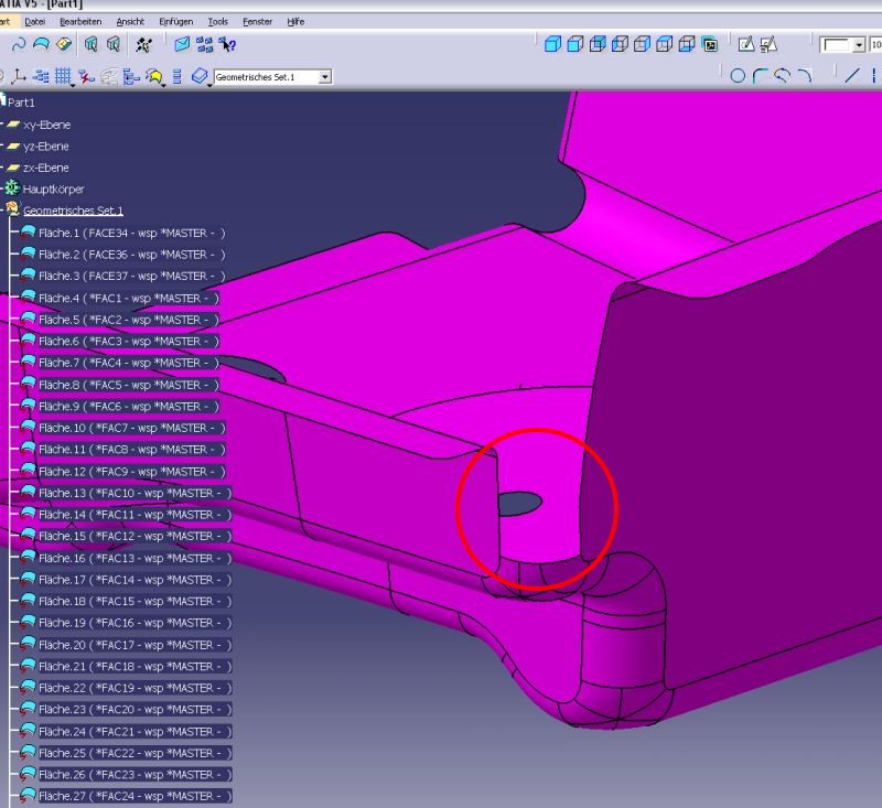

kann mir vielleicht jemand kurz erklären wie man hier (siehe Bild) die Ecke schließt. Bin noch völlig unerfahren in der Flächenmodellation in Catia und versuche gerade nen bisl rumzuspielen bis ich endlich meine Schulung bekomme.Egbert Braß und die Online Hilfe haben mich irgendwie nicht so richtig weitergebracht-bis auf jede menge Fehlermeldung kein Ergebnis  . Handelt sich hierbei um nen V4 model welches per copy&paste in nen catpart eingefügt wurde.

hallo SimuChris,
die frage ist, wie sauber soll die ecke geschlossen werden. geht es nur um das einfache schließen, würde ich mir die randkanten der anliegenden flächen ableiten, ewentuelle kurvenstücken zu einer kurve verbinden und passen trimmen. im oberen bereich kannst du mit der verbindungskurve dir eine passende randkurve je nach stetigkeitsanforderungen erzeugen und dann einfach über die funktion füllen mit den notwendigen stetigkeiten die fläche erzeugen.
