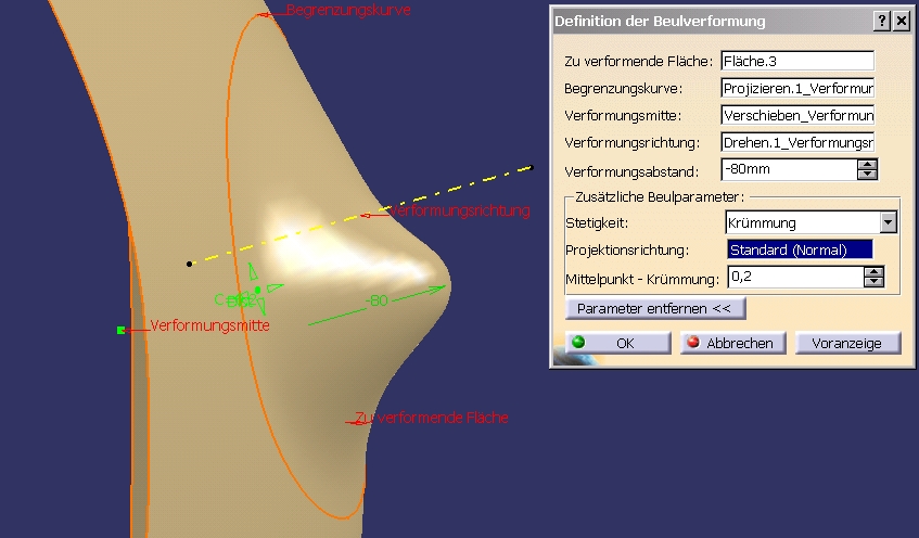

Hallo Zusammen,
wer kann mir sagen wie ich am schnellsten Flächen in V5 überbiegen kann ( mit oder ohne Tool, wenn Tool mit Welchem).

die Kompensation der Rückfederung von Blechformteilen durch "Überbiegen" erfolgt mit dem GSD-Befehl "Beule" (siehe Attachment).
Es ist darauf zu achten, dass nicht der standardmäßig eingestellte krümmungsstetige Übergang benutzt wird, wenn die Fläche nach der Rückfederung keine Inflexionsbereiche (Wechsel von positiver zu negativer Gaußscher Krümmung bzw. sattelförmige Flächenbereiche) aufweisen soll. Allerdings sind dann ggf. krümmungsstetige Verrundungen an der Umgrenzungskurve neu zu erstellen (krümmungsstetige Übergangs- u. Füllflächen).

ist die Funktion Beule mit dem Globdef aus V4 zu vergleichen und kann es die gleichen Umfänge an Flächenänderungen (oder mehr?).

die "Beule" in V5 hat gegenüber V4 den Vorteil, dass die Begrenzungskurve nicht tangentenstetig sein muss (aber u. U. Probleme an Ecken!!).  Nachteilig gegenüber V4 ist, dass sich die Form der Bombierung nicht ganz so gut beeinflussen lässt (*.jpg) und dass keine Multiselektion möglich ist.
