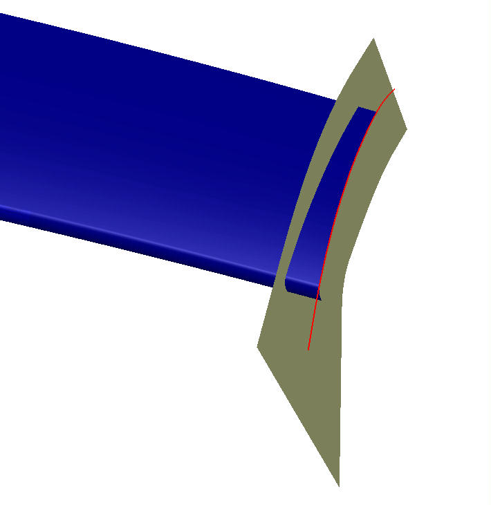

Möchte gerne an einer Leitkurve eine Swept Surface austragen(Profiltyp Linie). Und zwar in einem Winkel von 0 Grad zu einer Fläche (auf dem Bild beige). In V4 ging das über Surf2 Segment. In V5 so offensichtlich nicht, da die Kurve nicht auf der Fläche liegt. Ziel ist es also grundsätzlich die Richtung der beigen Fläche beizubehalten, dabei aber dem Verlauf der roten Kurve zu folgen.
Wer weiß, wie man so etwas am geschicktesten anstellt??

Leider nicht das, was ich will!
Die neue Fläche soll die quasi-senkrechte Richtung der beigen Fläche erhalten, aber an Ort und Stelle der roten Kurve laufen!
Eben wie bei Catia V4 Surf2, Segment, mit Spine und Lim1 als rote Kurve, 0 Grad zur beigen Fläche.
Kann doch nicht sein, dass das in V5 nicht mehr geht?!?

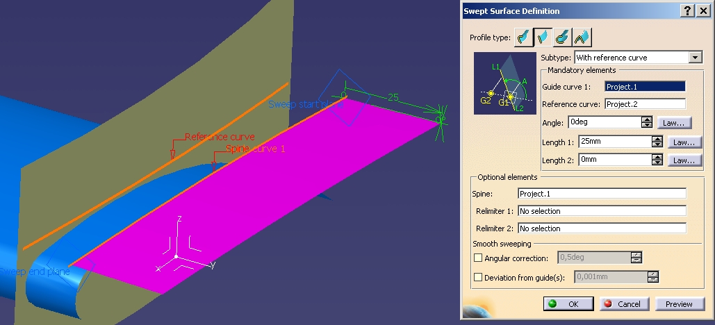

Wenn Du Deine rote Kurve auf die beige Flaeche projezierst (mit der Option normal), dann wird eine Kurve erzeugt, die diese Normalenausrichtung bei der Erzeugung schon erfuellt.
Jetzt erzeugst Du die Flaeche mit der Option "with reference Curve" und nutzt als Ausgangskurve die rote und als ReferenzKurve die neu projezierte. Winkel 0Grad gibt dann noch an, dass Du genau diese Verbindung zwischen den beiden Kurven ohne Abweichung haben willst.
--> Bild
Ich weiss, dass diese Loesung nicht so schoen ist wie SURF2-SEGMENT, aber es ist ein Workaround. Ach ja, wenn die Flaeche genau an der roten Kurve anfangen soll, kannst Du das ueber die laengenmasze regeln.

Hallo Catrin!
Glaube ich drücke mich unklar aus... Die neue Fläche soll plump gesagt nach oben zeigen! Heißt das, dass ich statt 0 Grad bei Deiner Lösung einfach 90 eintippen muss?

Ja, ich denke, dass das genau die richtige Loesung waere.
Oder wolltest Du eher eine Flaeche haben, die parellel zu der hellen Flaeche erzeugt wird ?
