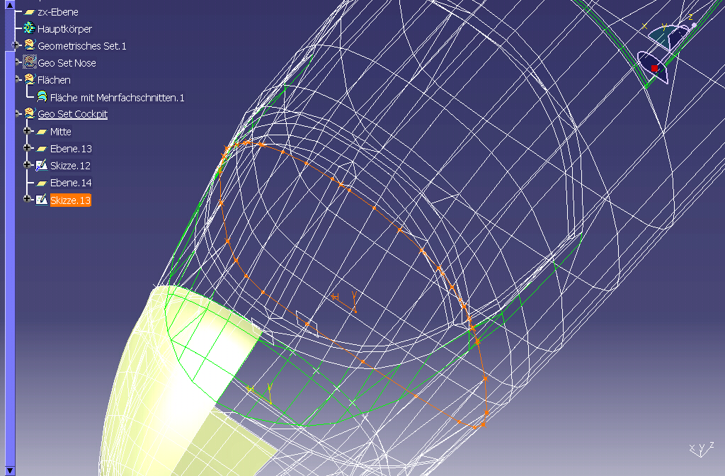

ich versuche gerade mit CATIA V5 R14 ein Flächenmodell eines Flugzeuges hin zu bekommen. Auf diesem Flächenmodell soll dann hinterher die Konstruktion eines Modells aufgebaut werden.
Allerdings ergeben sich für mich bei der Erstellung des Modells einige Probleme.
Grundlage für die Konstruktion ist ein IGES Modell des Flugzeuges. Das ist wie ein Drahtgitter Modell aufgebaut.
Die Flächen werden über die Loft Funktion erstellt.
Die Rippen erzeuge ich, indem ich eine Ebene erstelle (z.B. X500) die dann quer durch den Rumpf verläuft.
Dann erzeuge ich die Schnittpunkte von Fläche und den Linien die die Außenkontur darstellen. Mit hilfe dieser Schittpunkte erstelle ich dann einen Spline, der die Rippe für das Loft ist.
Das klappt auch alles recht gut und geht schnell von der Hand.

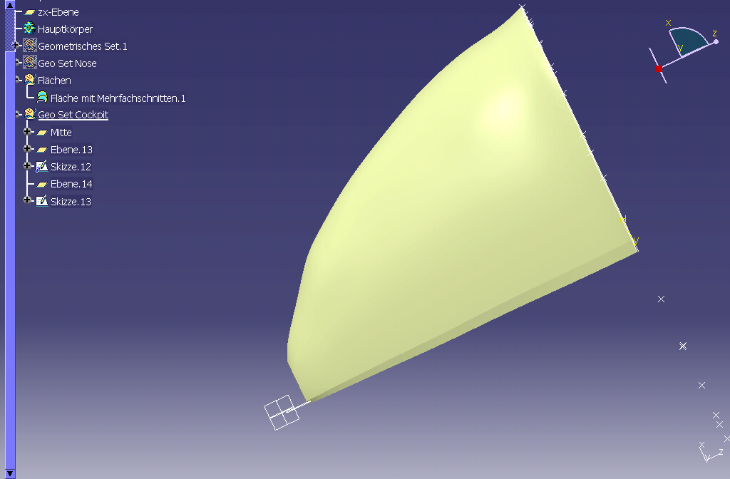

Allerdings habe ich das Problem, dass die Fläche Beulen bekommt, da das Drahtgittermodell nicht "perfekt ist".
Im Anhang ein paar Bilder ...
Die IGES Datei findet ihr hier: http://ww3.cad.de/foren/ubb/Forum133/HTML/004100.shtml
Hättet ihr ein paar allgemeine Tips für mich, wie ich es schaffe die Fläche wirklich glatt hin zu bekommen?

Es gibt mehrere Moeglichkeiten, die Flaeche etwas sauberer zu gestalten.
Zum Einen:
* Kurven glaetten. Dazu gibt es im GSD unter dem Icon Join ein Icon Smooth Curve. Damit kannst Du versuchen, die Kurve von den "Beulen" zu befreien. Danach werden auch die Flaechen etwas besser.
Zum Zweiten.
* Die Flaeche nicht in einem komplett ueber alle Querschnitte ziehen sondern nur zwei oder max drei Querschnitte auf einmal verbinden. dazwischen eventuell (auf relative gerade Stuecken) Blend nutzen und kruemmungs- oder tangentenstetige Uebergaenge angeben.
Zum Dritten.
* Im FSS (FreeStyleShaper) gibt es eine Funktion NET. Mit dieser kann man eine recht glatte Flaeche ueber ein Netz von Kurven ziehen und hinterher auch noch glaetten. Falls Du den FSS zur Verfuegung hast, waere das einen Versuch wert.
Beste Gruesse
Catrin

Danke schon mal für die Tips.
Mit dem glätten der Kurven habe ich noch so meine Probleme.
Ich habe einen Spline. Dieser ist ziemlich "Wellig".
Wenn ich jetzt die Funktion zum glätten der Kurven aufrufe, dann kommt die Meldung, das an dem Spline nichts zu glätten sei.
