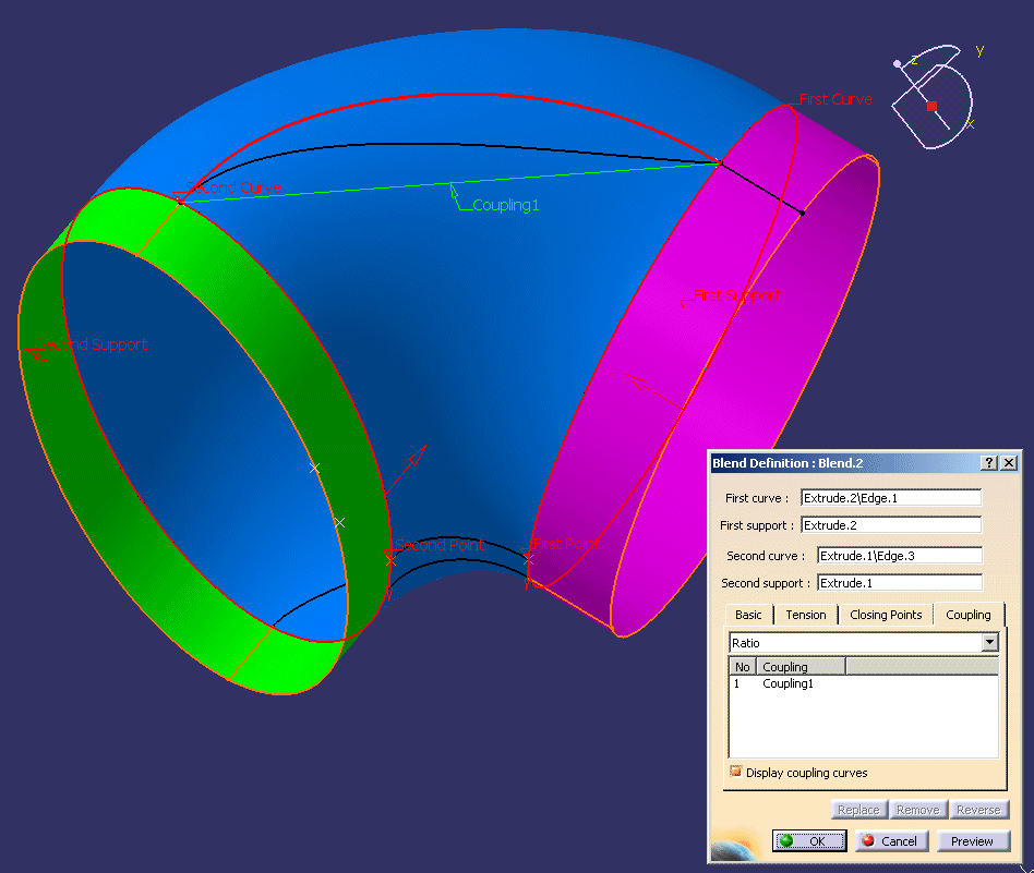

erstellt am: 10. Jan. 2006 17:36    Editieren oder löschen Sie diesen Beitrag!  <-- editieren / zitieren -->   Antwort mit Zitat in Fett Antwort mit kursivem Zitat    Unities abgeben: 1 Unity (wenig hilfreich, aber dennoch)2 Unities3 Unities4 Unities5 Unities6 Unities7 Unities8 Unities9 Unities10 Unities Nur für vega1013 10 Unities + Antwort hilfreich
schon über 100 Views und keine Antwort. Dann habe ich vermutlich die Frage unglücklich gestellt.
Um meinen Wunsch etwas deutlicher zu machen habe ich ein Bild beigefügt.
Ich möchte zwischen einer zylindrischen Fläche (pink) und einer elliptischen Fläche (grün) einen krümmungsstetigen Übergang konstruieren (darum Blend).
Das klappt durch variieren der Tension und Einfügen von Coupling Points einigermaßen gut.
Einziger Schönheitsfehler ist die Ausrichtung der Isoparametrischen (schwarz).
In V4 werden an den Coupling Points Vektoren eingeblendet, die man durch Selektieren an anderer Geometrie ausrichten kann, um damit die Richtung der Isoparametrischen zu beeinflussen.
Ich würde den Verlauf der Isoparametrischen gerne tangential zu denen der Nachbarflächen haben.
Im Bild als roter Spline angedeutet.
Ist das in V5 möglich, bzw. warum macht V5 das eigentlich nicht von sich aus?

erstellt am: 11. Jan. 2006 07:59    Editieren oder löschen Sie diesen Beitrag!  <-- editieren / zitieren -->   Antwort mit Zitat in Fett Antwort mit kursivem Zitat    Unities abgeben: 1 Unity (wenig hilfreich, aber dennoch)2 Unities3 Unities4 Unities5 Unities6 Unities7 Unities8 Unities9 Unities10 Unities Nur für vega1013 10 Unities + Antwort hilfreich
Die Kurve auf der Flaeche bekommst Du nicht weg.
Sie resultiert nicht, wie von Dir angenommen, aus der Kruemmungsunstetigkeit sondern aus den Kurven, aus denen die Flaeche entwickelt wird. Jede interne Unterbrechung einer Kurve hat einen Unstetigkeitspunkt zur Folge. Die Unstetigkeitspunkte koennen (wie bei Dir) minimiert werden durch das gezielte Coupling.
Aus den Unstetigkeitspunkten der Kurven wird IMMER eine Flaechenunstetigkeit/Patchgrenze. Das laesst sich mit den Standardvorgaben von CATIA nicht verhindern.
Nur wenn die Kurven schon vollstaendig kruemmungsstetig sind und keinen dieser Unstetigkeitspunkte haben, laesst sich eine Patchgrenze verhindern. Bei geschlossenen Kurven ist dies nicht moeglich, da gibt es mindestens einen dieser Punkte.
Die Blend-Funktion hat keine Moeglichkeit, sogenannte Guide-Curves anzugeben, mit denen die Flaeche zielgerichtet gestaltet werden kann, die Ausrichtung per Spine ist ebenfalls nicht moeglich. Also ist sie fuer das Erreichen Deines Zweckes eher die Funktion Multisection Surface nuetzlich, leider hast Du mit dieser keine Chance, kruemmungssteige Uebergaenge zu den Nachbarflaechen zu erreichen. Das geht nur durch nachtraegliches Bearbeiten (Stichwort Healing).

erstellt am: 28. Jan. 2006 22:17    Editieren oder löschen Sie diesen Beitrag!  <-- editieren / zitieren -->   Antwort mit Zitat in Fett Antwort mit kursivem Zitat    Unities abgeben: 1 Unity (wenig hilfreich, aber dennoch)2 Unities3 Unities4 Unities5 Unities6 Unities7 Unities8 Unities9 Unities10 Unities Nur für vega1013 10 Unities + Antwort hilfreich
ZylEllipVerbindg.zip
die Scheitelpunkte und Flächenbegrenzungen lassen sich nicht verhindern.  Wenn es aber um die Ausrichtung der Isoparametrischen  geht, dann kommt es auf die Art der Verbindung an. Bei gleicher Zahl von Scheitelpunkten - im Falle der Flächen aus Kreis und Ellipse je 2 - stimmen die Isoparametrischen mit dem Verbindungstyp Scheitelpunkte überein.
Im Attachment 2 Beispiele mit Übergangsflächen und eine wenig sinnvolle Variante mit krümmungsstetigen Juncion und Fill. Wenn die Spannung bei der Übergangsfläche sehr klein gewählt wird, ist zwar die interne Krümmungsabweichung sehr klein (ZylEllipVerb.jpg), die Form des Übergangs aber fragwürdig.

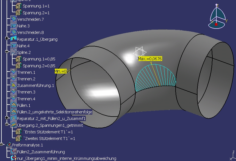

erstellt am: 24. Sep. 2007 13:47    Editieren oder löschen Sie diesen Beitrag!  <-- editieren / zitieren -->   Antwort mit Zitat in Fett Antwort mit kursivem Zitat    Unities abgeben: 1 Unity (wenig hilfreich, aber dennoch)2 Unities3 Unities4 Unities5 Unities6 Unities7 Unities8 Unities9 Unities10 Unities Nur für vega1013 10 Unities + Antwort hilfreich
falls das wem hilft:
seit R16 kann auch die fill funktion C2 übergänge....
mario

erstellt am: 24. Sep. 2007 14:12    Editieren oder löschen Sie diesen Beitrag!  <-- editieren / zitieren -->   Antwort mit Zitat in Fett Antwort mit kursivem Zitat    Unities abgeben: 1 Unity (wenig hilfreich, aber dennoch)2 Unities3 Unities4 Unities5 Unities6 Unities7 Unities8 Unities9 Unities10 Unities Nur für vega1013 10 Unities + Antwort hilfreich
Holldrio miteinand,
Zusatz zu meinem Vorschreiber:
aber Vorsicht! hab das auch schon probiert
und festgestellt dass der Anschluss dann Zwar krümmungsstetig ist
aber nicht immer oder unbedingt tangentensteig!!!
oder mach ich da was falsch? (bin ja auch noch Catjafrischling  )
fichl

erstellt am: 24. Sep. 2007 20:35    Editieren oder löschen Sie diesen Beitrag!  <-- editieren / zitieren -->   Antwort mit Zitat in Fett Antwort mit kursivem Zitat    Unities abgeben: 1 Unity (wenig hilfreich, aber dennoch)2 Unities3 Unities4 Unities5 Unities6 Unities7 Unities8 Unities9 Unities10 Unities Nur für vega1013 10 Unities + Antwort hilfreich
Original erstellt von fichl:
oder mach ich da was falsch? (bin ja auch noch Catjafrischling)
fichl
fichl, das ist mathematischer Unsinn.
Kruemmungsstetige Uebergaenge sind immer tangentenstetig.
