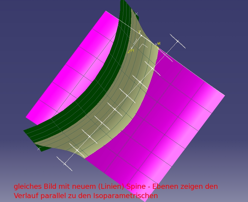

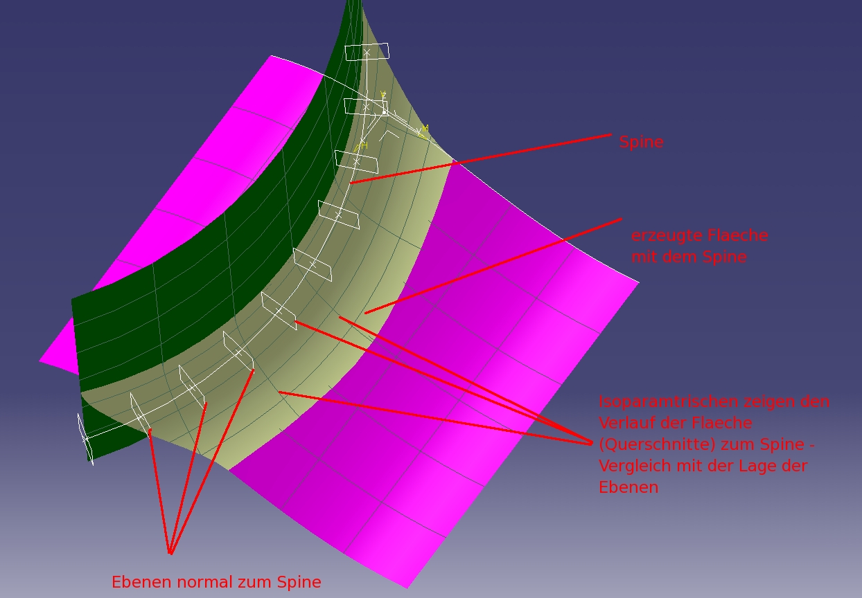

Hallo Odin,
als Spine laesst sich auch einfach eine Linie oder eine Achse benutzen.
Wichtig am Spine ist nur, er muss mindestens so lang sein wie die zu erstellende Flaeche und er sollte moeglichst keine Richtungswechsel beinhalten bzw. moeglichst glatt sein.
Mann muss sich bei dem Spine immer vor Augen halten, dass er bestimmt, wie der Querschnitt der Flaeche ausgerichtet wird, die man damit erzeugt.
Bei einer Verrundung ist der Querschnitt ein Kreisbogen. Dieser Kreisbogen liegt auf einer Ebene. Die Ebene steht normal zum Spine. Der Kreisbogen beruehrt beie Flaechen. Wird jetzt die Ebene weitergeschoben (immer normal zum Spine !), wir dabei die Verrundungsflaeche aufgespannt.
Gut testen, ob ein Spine fuer die zu erzeugende Flaeche geeignet ist kann man, indem man entlang des Spines mehrere Ebenen normal erzeugt und dann mal schaut, ob die sich schneiden innerhalb des Bereiches, in dem die Flaeche erzeugt werden soll. Dann wird es auch bei der Flaeche Probleme geben....
Ich habe Dir das mal versucht, bildlich darzustellen. Einmal mit gekruemmten, einmal mitgeradem Spine.
Viel Erfolg
Beste Gruesse
Catrin

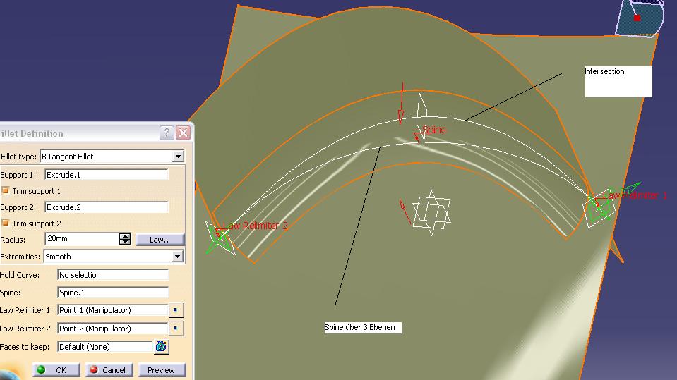

So, hier einmal ein Bild. Ich habe 2 Flächen, welche eine Intersection bilden. Auf dieser Intersection habe ich 3 ebenen erzeugt und durch diese drei ebenen bekomme ich den spine. benutzte ich jenen als leitkurve, so kommt er mir mit der fehlermeldung. auch wenn ich dierekt die intersection wähle kommt er mit dieser fehlermeldung, obwohl er in diesem fall eigentlich krümmungsverlaufsstätig ist und somit auch funktionieren sollte.
ich meine der Radius erscheint ja, nur das trimmen wird nix.
obwohl ich in diesem fall sogar kein law benutzt habe sondern nur einen einfachen radius der ja normal als formverrundung auch ohne probleme durchläuft.
benutze ich zur erzeugung des spines jedoch nur 2 ebenen (als ergebniss ein kreisbogen) so funktioniert das trimmen der flächen ohne probleme.
wer rechtschreibfehler findet darf sie behalten

Probier mal die Verrundungsenden nicht mit Smooth sondern mit Maximum.
Vielleicht kann er dann ordentlich trimmen. Ich denke, er hat mit der eben Flaeche ein Problem, weil sie zu gross ist.
