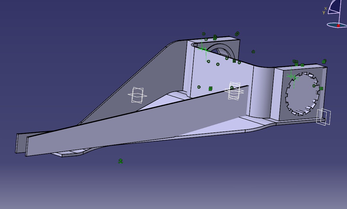

ich moechte eine Seitenwand aus Blech entsprechend einer vorgegebenen Kontur erstellen. Im PartDesign hab ich das mit "Loft" auch schon hinbekommen. Das Problem hier ist aber, dass sich die Fuehrungskurve in 2 Ebenen aendert. D.h. in z- und in x-richtung. auf dem bild ist das ergebnis zu sehen, was das loft erzeugt, wenn  man keine verbindungskurve oder leitkurve hinzufuegt. Kann mir jemand erklaeren, wie ich das anstelle, das die Seitenwand entsprechend der Kontur der unteren Platte (im Abstand von 10mm - so wie die 2 Skizzen positioniert sind) verlaeuft?! Waere sehr dankbar. Hoffe es kommt in etwa raus wie ichs meine?!
Hab das Product mit den parts als zip mitgeschickt. Arbeite mit V5R10.
Vielen Dank!

... ich würde das Teil im Generative Sheet Metal Design erstellen.
Vorschlag: Die Seitenwand durch Extrusion erstellen und das Ganze an dem "unteren" Blech beschneiden.

Hallo Nr. 4,
es sind x Varianten möglich. Im modifizierten Beispielmodell wurden in der Umgebung GSD 2 dreidimensionale Führungskurven erzeugt. Wichtig ist aber eine zusätzlich zu selektierende ebene Leitkurve. Anderenfalls könnte das Blech nicht einfach gebogen werden.
