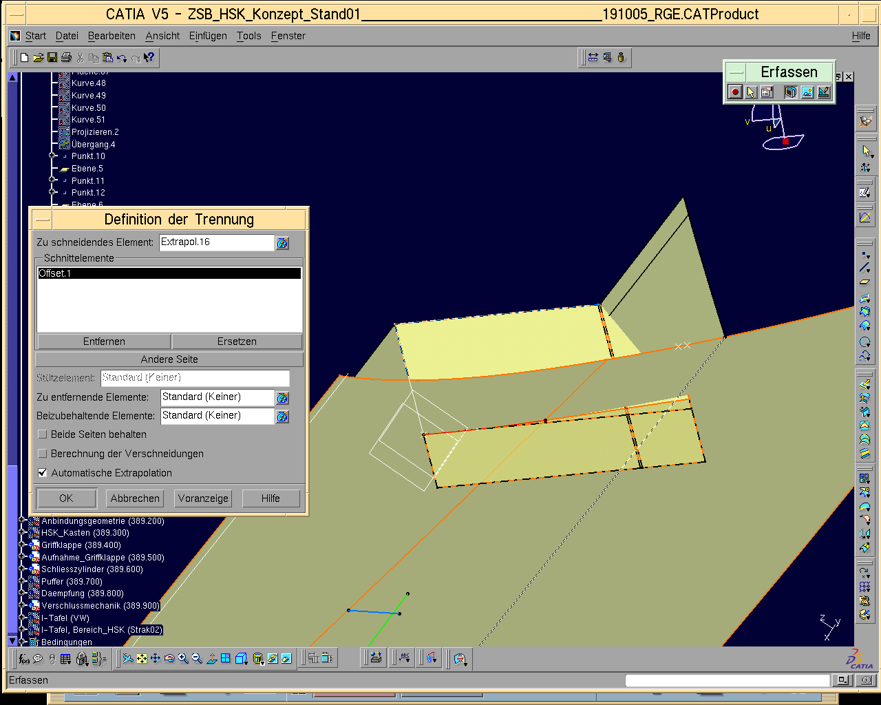

ich habe hier im Bild zwei Flächen (eine Offsetfläche und eine extrapolation), die sich rein optisch schneiden. Wenn ich die Flächen aber splitten will, trennt er die Flächen nicht an der Schnittkante...
Wenn ich zur Überprüfung der Verschneidung eine "Verschneidung" erzeugen will (also Schnittkurve), schneiden sich die Flächen auch nicht über die gesamte Länge...Wie kann das sein?!?!
Wenn ich beim "splitten" die Option "automat.Extrapol." einstelle, schneidet er die Flächen so wie auf dem Bild...aber eben nicht dort, wo sich die Flächen optisch schneiden?!?

hi!
also ich kenne solche "phänomene", kann dir aber keine befriedigende lösung anbieten.
manchmal hilft es die "böse fläche" per disassemble zu trennen => verlust der historie. dann kann man es plötzlich splitten.
ich meine das hängt mit der flächennormale zusammen. manchmal hat plötzlich eine teilfläche eine andere orientierung, und diese weigert sich dann bei schnitt-operationen. ist aber nur eine theorie :-)
