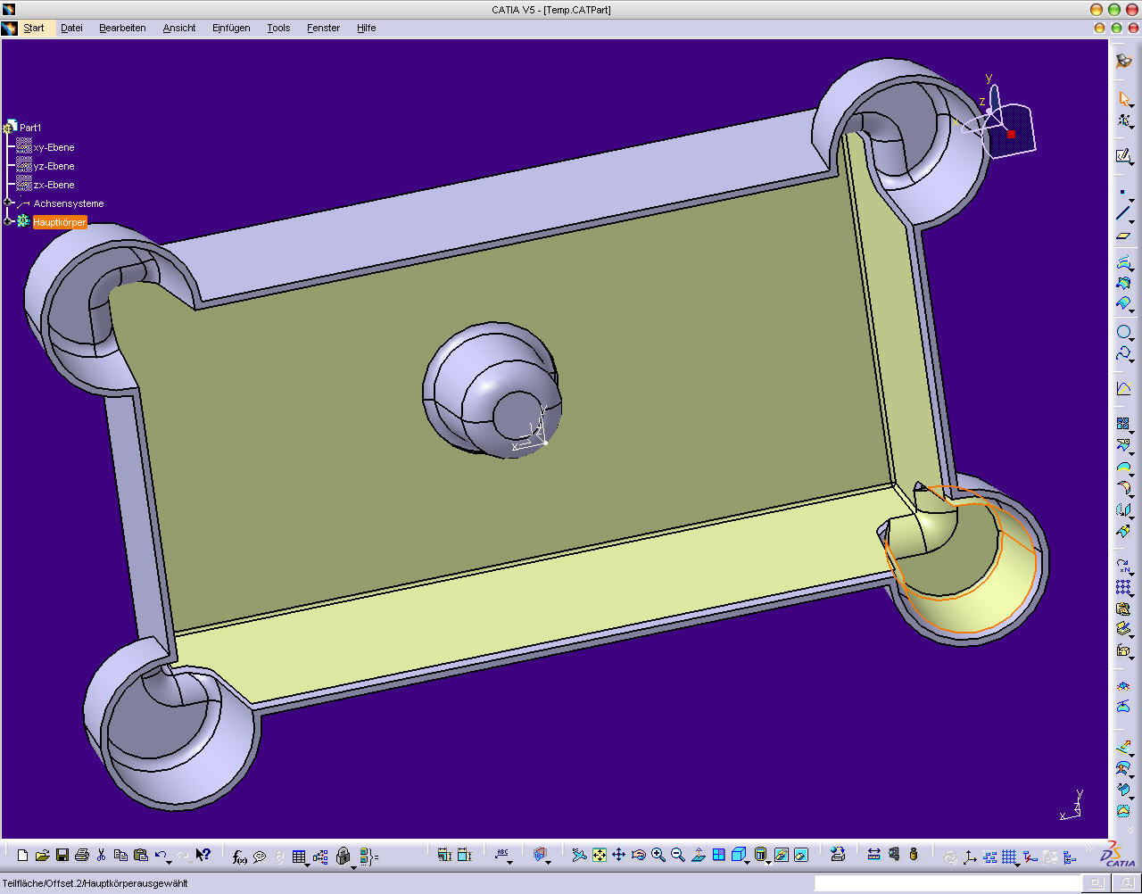

Hallo Kollegen
Habe folgendes Problem und bin für alle Hilfestellungen dankbar.
Ich möchte für das schematisch abgebildete Schalenelement einen Füllkörper für den Innenbereich erstellen.
Zwischen Schalenelement und Füllkörper sollte 1mm Luftspalt vorhanden sein.
Mein Ansatz war die Ableitung der Innenflächen im GSD über Offsets (einzeln) sowie die Reparatur und Zusammenführung dieser.
Nun für einfache Elemente scheint dies sicher brauchbar zu sein doch bei komplexeren Modellen mit vielfachen Verrundungen verbringt man Unmengen von Zeit um Einzelflächen abzuleiten, korrigieren und zusammenfügen falls keine Probleme auftreten.
Gibt es eine Methode diese Vorgehensweise zu vereinfachen. ?

Hallo Liebmer,
versuch mal folgendes:
Kopiere den Hauptkörper und füge als ganz normale Kopie in das Part ein. Benutze danach die Funktion "Thickness" (Aufdicken). Klicke die Flächen, zu denen der Abstand eingehalten werden soll und geb das Aufmaß mit "-1" ein. Ergebnis sollte dann ein verkleinertes Modell sein, dessen Randflächen sich dann im GSH mit der Funktion "Ableiten" extrahieren lassen. Nach Ableiten der Randkurven sollte man dann einen "Deckel" generieren und so einen Volumenkörper generieren können.

Neuen Body im Part erzeugensowie geoset (aktiv).
Im GSD die Funktion Extract, auf tangentenstetig einstellen und deine mittlere Grundfläche anselektieren, normalerweise sollte dann alles Grün werden bis zu deiner planaren Grundfläche, da hier ein Tangentensprung entsteht.
Anschliessend mittels Close Solid den Extract schliessen (Grundfläche ist ja panar)und die Aussenfläche mit Tickness (solid nicht Surface)-1 mm versehen.
Es wird nicht immer gehen, da beim offsetieren mitunter mathematisch nicht akzeptable Flächen herauskommen - aber dieses Problem kennst du ja :-)
