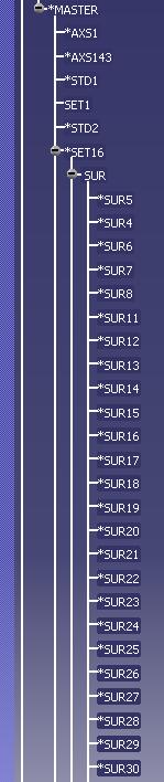

Für eine Arbeit sollte ich von mehreren Teilen, welche als V4 (also *.model), gespeichert sind, die Oberflächen auslesen.
Mit dem Tool Measure Item kann ich zwar jede beliebige Einzelfäche der Körper bestimmen, jedoch nicht die gesamte Oberfläche. Da es sich um kompliziert geformte Teile handelt, wäre der Aufwand zu gross, jede Einzelfläche auszulesen und dann, z.B. in Excel, aufzusummieren.
Gibt es für solche Probleme ein Tool in CATIA? Oder hilft eine Einstellungsänderung ?
Wir verwenden CATIA V5R15
Gruss, Thali

Ja genau. Flächeninhalt in m^2 ;o)
Die Files sind auf einem anderen System erzeugt und dann als *.model exportiert worden. Sie liegen nicht als Solid, sondern als Flächen vor (siehe Bild).
Ich kenn mich da nicht grossartig aus mit CATIA. Ich hab die Files einfach in ein Assembly eingeladen. Wie kann ich sie weiterverarbeiten/konvertieren um den Join zu erzeugen?

Das was Du da siehst, ist doch nur der V4-Viewer. Du musst die Elemente schon in die V5 uebertragen, wenn Du den Flaecheninhalt messen willst.
